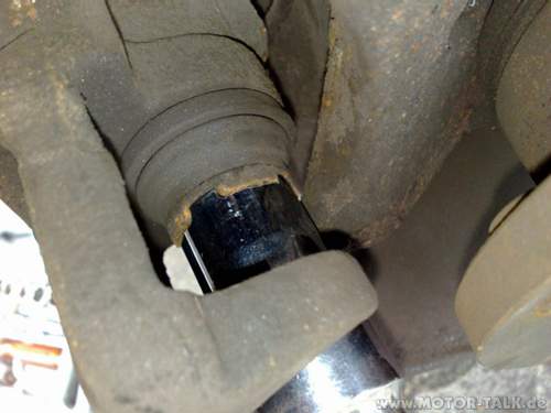

stell dir vor, die oberfläche des radbremskolbens ist nicht glatt, sondern mit kleeblattförmigen aussparungen versehen. wenn du dort eine nuss ansetzt, rutscht sie über, nichts passiert. jetzt nimmst du die flex zur hand und arbeitest den rand der nuss so nach, dass diese in der oberfläche des kolbens "einrastet" dann kannste kraft übertragen...ergo kolben resetten...
ahhh
also soll das ganze am ende schon ähnlich einem flexschlüssel aussehen? mit 2 abstehenden pins?!
ich hab das zurück drehen mit ne schraubzwinge und ne wasserpumpenzange genommen, hab aber 2 extra hände gebraucht, einer dreht un der andere dreht die zwinge das sie drückt. geht eigentlich ganz gut, aber aufpassen un die manchette nicht kaputt machen
Hier mal ein Bild vom Kolben, das erklärt Dir alles:

Beim letzten Belagwechsel (durchgeführt vom Vorbesitzer bei einer Werkstattkette mit drei Buchstaben) wurde nicht darauf geachtet, dass die Nut des inneren Belags in eine der vier Kerben am Bremskolben liegt.
Dadurch war der Belag verkantet und hat quasi nur 2/3 Auflagefläche auf der Scheibe gehabt.
Auch waren die Führungen der Beläge im Sattel nicht wirklich gereinigt worden. Die Beläge saßen bombenfest in den Führungen.
Habe alles schön auseinandergebaut, gereinigt und Auflageflächen und Führungen der Beläge mit Bremsenpaste behandelt.
Musste leider die alten Beläge (die jedoch aber mehr als genug Stärke haben) wiederverwenden; Samstag nachmittag waren leider keine neuen Beläge mehr zu bekommen.
Fazit: Schleifen weg, Rad wieder absolut freilaufend.
PS: Der Bremskolben wird wie schon gesagt nach rechts zurückgedreht. Habe mir dazu zusammen mit Bekannten in der Bucht entsprechendes Rückstellwerkzeug gekauft. Kann ich echt empfehlen, Preis/Leistungsverhältnis sowie Qualität stimmt.
