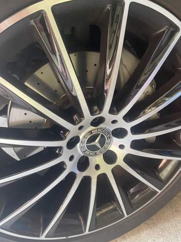

GLC 253 Coupé 300
Vorne
Ersatz
Nummer

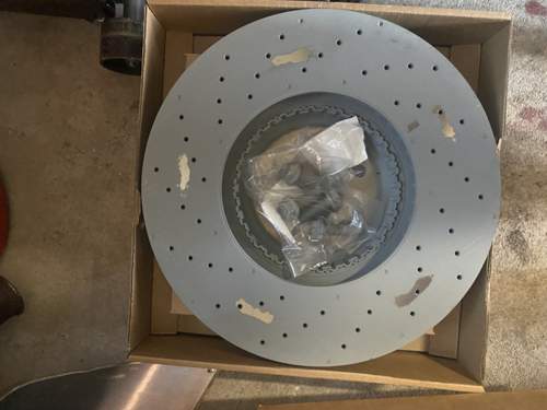

@bunomito https://originalteile.mercedes-benz.de/?... Fahrgestellnummer eingeben und da bekommt man Ersatteilnummern und könnte sie auch original bestellen.
Danke - dann erhalte ich dieses Ergebnis.
Aber what now?
