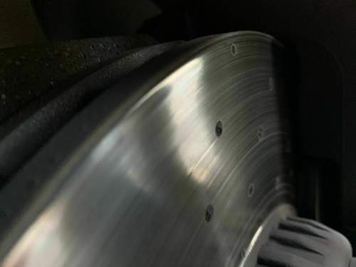

Hallo zusammen.
Voller Stolz einen "jungen Stern" erworben.
alles top, als Firmenwagen kpl gewartet und gepfelgt.
Nur eines macht mir Sorgen.
Die Bremsscheiben vorne wie hinten incl.Beläge sind nach 60Tkm nicht erneuert und machen äußerlich einen
recht dünnen Eindruck.
Nun möchte ich den horrenden Kosten der Vertragswerkstatt entgehen und selber wechseln.
- Aufgrund der "Garantie" irgendwelche Probleme ?, zur Inspektion muß ich im Rahmen der Garantie im Oktober.
Gibt es sonst etwas zu beachten beim Tausch dieser Verschleißteile ??
elektronische Parkbremse lösen lt.Youtube recht simpel ??
besten Dank für Hilfe vorab.

Das wechseln ist ein Kinderspiel.Nur aufpassen bei den hinteren Belägen.Den Bremssattel nicht mit einer Zwinge zurück schieben. Unter der Plastabdeckung (die leicht bricht)ist die elektrische Feststellbremse versteckt.Also immer einen Bremsenrücksteller verwenden und nicht vergessen im KI die Beläge zurückzufahren sonst gibt es einen kapitalen Bremssattelschaden.

Du mußt im KI die Werkstattebene aufrufen und dann auf "Belagwechselmodus" gehen.Da kommt der Punkt Beläge zurückfahren.Aber Vorsicht: Türen dann verschließen und Schlüssel weit weglegen,damit keiner die Türen öffnen kann.Denn beim öffnen der Türen wird die Feststellbremse kurz aktiviert .Der Bremskolben fährt also aus und bei demontierten Belägen ist der Sattel dann Schrott.
Noch etwas zum TE: Wenn Helfer wie Distronic und Abstand verbaut sind und diese auch aktiv genutzt werden sind die hinteren Beläge meistens nach 35-40Tkm hinüber.Bei 60Tkm sind diese bestimmt schon gewechselt und es wären dann Scheiben und Beläge dran.
