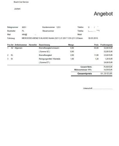

das stimmt, Zb bosch bietet diesen Service für ca 95 euro an das Wechseln
