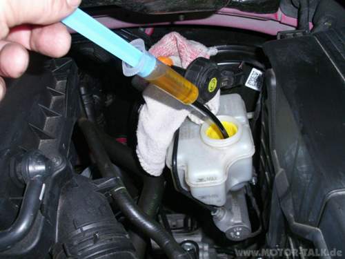

Der Vorratsbehälter wird einfach mit der Vakuumpumpe leergesaugt und neue Bremsflüssigkeit aufgefüllt.
Dan einfach in der Obigen Reihenfolge die Einzelnen Bremssattel mittels Vakuumpumpe entlüften.

Dir ist aber auch bewusst das bei einigen Fahrzeugherstellern der Einfüll-/Vorrats-/Ausgleichbehälter alles in einem ist ?
Ist der Füllstand zu niedrig beim entlüften brauchst du nen Diatester bzw VCDS für die VAG Fahrzeuge um das ABS Steuergerät zu entlüften.
Je nach ABS-Hydrauliksteuerblock kann Luft darin zu unverhältnis hohem (zusätzlichem) Arbeitsaufwand führen. Deshalb Bremsflüssigkeitstausch besser mit Retraktor (kostet nicht die Welt) durchführen als zu riskieren, dass bei zu niedrigem Flüssigkeitsstand im Vorratsbehälter während des Tausches Luft in den Hydraulikblock kommt.
