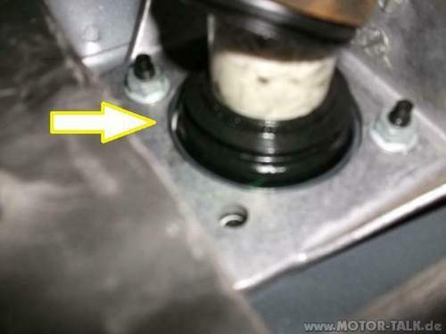

Themenstarteram 29. September 2011 um 5:20
Das ist aber das Problem.
Gibt man 200 bis 250 für einen gebrauchten aus- kann das Problem dort morgen auch auftreten.
Da wäre der Ersatz der verantworlichen Dichtung ( siehe Bild) die bessere Lösung, wenn man sie denn kaufen könnte.....:mad:
Dicht

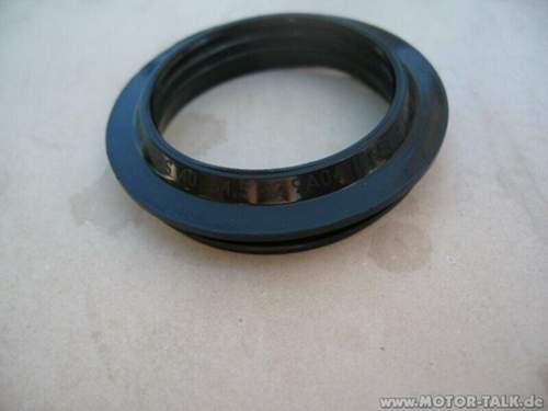

Themenstarteram 29. September 2011 um 11:12
http://www.t4forum.de/wbb3/doku/index.php/Bremskraftverst%C3%A4rker
HIER übrigens genau die gleiche Problematik beim T4.
und ein Bild des Übertäters
Dichtung
am 28. Oktober 2016 um 19:39
Hallo an alle,
ich habe die Mittel und Werkzeuge um die besagte Dichtung zu wechseln. Auch habe ich passende und neue Dichtungen. Falls jemand Interesse daran hat, bitte per PN an mich wenden.
Allerdings kann ich natürlich keine Garantie darauf geben, jedoch hat es bisher bei mehreren Bremskraftverstärker über eine Km-Zahl von über 5000 ohne Probleme funktioniert.

Beides ist nicht käuflich! Dichtung habe ich in Eigenentwicklung anfertigen lassen. Das Werkzeug ist eine spezielle Anfertigung.
