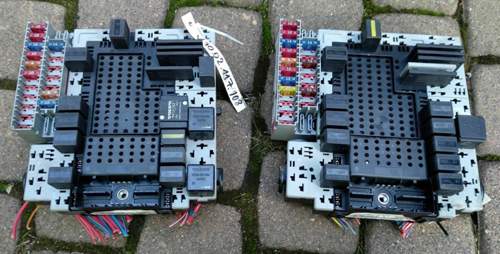

wenn Du die Heckklappe öffnest, musst Du die linke Seitenverkleidung ausbauen, dort befindet sich ein Elektronikboard auf dem auch Relais verbaut sind. Durch einen Kreutztest wirst Du schnell das defekte Relais für die beiden äusseren Bremsleuchten finden.

die äusseren beiden lampen werden parallel vom REM über PIN B3 angesteuert (das relais ist ab mj 2005 direkt im REM verbaut und ist nicht austauschbar).
jede leuchte hat ihren eigenen masseanschluss zur karosse, was eine fehlerhafte masseverbindung ausschliessen lässt.
die 3. bremleuchte wir auch übers REM, aber über den PIN F4 angesteuert.
daher sollte erstmal geprüft werden, ob das REM überhaupt schaltet.

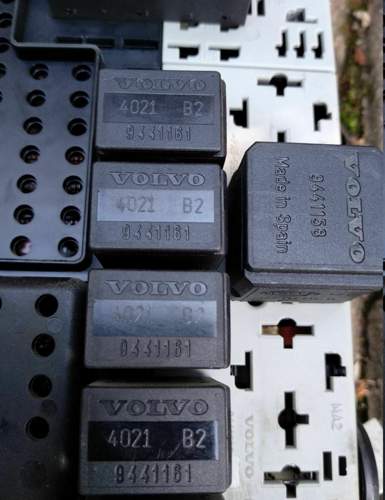

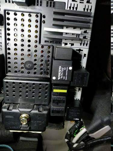

Nachdem der Bremslichtschalter am Bremspedal als Fehlerursache ausgeschlossen war, zog ich, von diesem Blog inspiriert, den Relaisstecker des Bremslichts (links hinten im Kofferraum neben den Lampen, s.Foto) , und es wurde endlich dunkel! Nun vertauschte ich einfach den (obersten) Stecker des Nebelrücklichts mit dem (darunter, s.Foto) der beiden Bremslichter (ersterer wird ja kaum gebraucht und müsste eigentlich immer OK sein). Lustigerweise funktioniert nun beides; und falls nun einmal das Nebellicht nicht mehr ausgeht, weiß ich, wo ich ziehen muß :-)
Diese Stecker gibt es leider fast nirgends zu kaufen (habe jetzt ein paar gebrauchte besorgt), aber über einen Volvohändler sollten sie hoffentlich noch bestellbar sein!
Zum Abschluss (ein ganz anderes Thema) empfehle ich: "Lustiges Affen ABC" bei Youtube...
Das dürften die Relais sein Bei Volvo gibt es die sicher zu kaufen.
