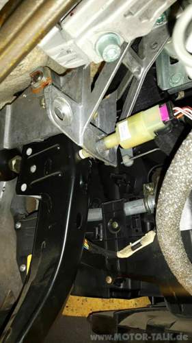

Hallo allerseits,
ich habe mit meinem A6 folgendes Problem.
Als ich das letzte mal meine Rücklichter getestet habe ist mir aufgefallen das wenn ich das Bremspedal drücke, dass das Bremslicht erst ziemlich spät angeht! Normalerweise sollte das ja angehen sobald man das Bremspedal etwas andrückt! Problem bei mir ich muss erst fester drauf Treten damit es überhaupt an geht! Das heißt möchte ich nur leicht runter Bremsen bleibt es aus und geht erst an wenn ich stärker Bremsen muss!
Ich habe mich auch schon darüber Informiert ob es dieser Bremspedalschalter sein könnte aber da bin ich mir nicht sicher und wollte mal hier fragen ob schon mal jemand so ein Problem hatte oder ob man dies einfach beheben kann indem man den Bremspedalschalter austauscht?!?!?!?!
Was vielleicht noch helfen könnte ab und zu wenn ich stehe und nur kurz die Bremse los lasse und gleich wieder die Bremse betätige kommt ab und an die Kontrollleuchte ASB und ESP! Mache ich aber den Motor dann kurz aus und wieder an verschwinden die beiden Kontrollleuchten wieder!
Ich hoffe es kann mir jemand helfen!

Bremslichtschalter tauschen - der wird beim Einbau justiert.

Deine Abbildung zeigt ein Audi mit Schaltgetriebe! Ist diese auch für Automatikgetriebe geeignet? Also ist das dann der selbe Schalter oder gibt es da auch wieder unterschiede?!?!
nein, kein Unterschied

Nach meiner Erinnerung kann der Schalter beim VFL durch Verdrehen eingestellt werden, hatte mal das gleiche Problem. Es wurden wohl erst ab Bj.2002 andere Schalter verwendet.

Also den hier kann man übers ganze Gewinde drehen. Stecker sollte aber vorher abgezogen werden.;)
Der Facelift müsste diesen haben.

daher sind in der Anleitung zum Wechsel beide Versionen enthalten ;)

Also Leute vielen Dank an alle! Hatte noch den "alten" weißen Schalter drin! Habe die Verkleidung abgebaut und den Schalter etwas "rausgedreht". Jetzt ist es so wie es sein soll ^^ vielen Dank ^^
