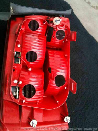

das Bremslicht, bzw. Rücklicht links ist plötzlich defekt! ALLE LED's sind auf einmal aus (s. Foto)!!!
Ich hatte mal rechts das Problem, das nur einige LED's defekt waren. Da hab ich es komplett erneuert.
Nun meine Frage: liegt es am Rücklicht? Oder habe ich eine Sicherung übersehen? Oder evtl. ein Relais?
Möchte nur sicher gehen, bevor ich für 180,-€ ein neues Rücklicht kaufe, und es dann nicht daran liegt!?

Relais gibt es keine, die Rückleuchten hängen direkt am Steuergerät. Ich würde erst mal die Stecker und Kabel kontrollieren und dann die funktionierende rechte Rückleuchte mal an dem linken Anschluß anklemmen. Wenn die dann klappt liegt es an der linken Rückleuchte - also erneuern oder reparieren.

Leider sind im Prinzip viele Fehlerquellen möglich. Das fängt an bei einem Kabebruch im Zuleitungskabel zwischen Steuergerät und Anschlussstecker für die Rückleuchte. Dann kann es ein Kontaktfehler in just diesen A-Stecker sein.. und das ist ein wirklich häufig berichteter Fehler. Dann kann auch ein Defekt in der Leuchte selbst vorliegen, z.B. ein Defekt der Elektronik - eher selten - oder eine Unterbrechung auf einer Leiterbahn der Flexfolien für die LEDs, oder evtl. auch noch ein Ausfall diverser Bauteile.
Eine Möglichkeit wäre es, die beiden jeweilig kompatiblen Leuchten-Teile zu tauschen, also das linke Innere gegen das rechte Innere.

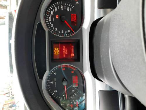

bei meinem A6 Bj.2006 Limosine mit LED Bremslicht,
bekomme ich ab und zu während der Fahrt beim bremsen den Fehler im MFA Bremslicht defekt, hinten links.
Wenn ich den Dicken neu starte ist der Fehler weg und das Bremslicht funktioniert wieder. Kommt aber irgendwann mal wieder.
Der Fehler ist nicht reproduzierbar.
Im Fehlerspeicher steht Kurzschluss nach Masse.
was genau bedeutet der Fehler Kurzschluss nach Masse?
ist das ein Kontaktproblem?

Das wird mit hoher Wahrscheinlichkeit der bekannte Fehler im Kontaktstecker hinter der Lampe sein. Da mal ordentlich - ich sagte: ordentlich - alle Kontaktstifte bearbeiten, und dann wird das wieder. Mit ordentlich meine ich: mit Schmirgelpapier oder Kleinst-Bohrmaschine/Dremmel mit Schleifstein. Man wundert sich, wie die Dinger auf einmal wieder blank werden können.

Nein, diese Fehlermeldung kann auch z.B. wörtlich zu nehmen sein, wenn tatsächlich ein Kurzschluss bestehen sollte, was aber sehr selten vorkommt.

Kurzschluss nach Masse bedeutet das der Widerstand zu gering ist, also ein echter klassischer Kurzschluss. Bei Kontaktproblemen würde im Fehlerspeicher eher Kurzschluss nach Plus stehen (Widerstand zu groß).
Klingt logisch, aber da wäre ich jetzt mal voll neugierig, wie und wo da ein Kurzschluss zustande kommen sollte. Beim Avant laufen die Kabel für die Lampen in der Heckklappe durch allerlei Ecken, an denen die Kabel mechanischen Belastungen ausgesetzt sein können, aber bei der Limo sehe ich da nichts. Ist da mal irgendwann irgendwas gebastelt worden, z.B. eine Anhängerkupplung selbst nachgerüstet oder gar die Rückleuchten selbst oder der Lampenträger ausgetauscht?
Einen echten Kurzschluss kann man natürlich leichtens ermitteln, da reicht ein simples Multimeter und schon hat man den Schweinehund. Gelegentliche Kurzschlüsse...... da sind wir wieder bei bewegten Kabeln, aber in der Limo wird da normal nichts bewegt.
