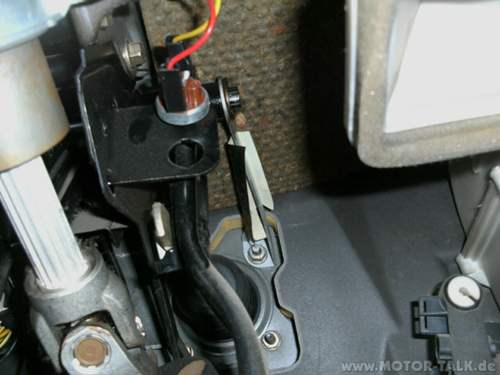

An der Stelle an der das Bremspedal am Halter fest ist sitzt der Bremslichsschalter. An ihm sind zwei Kabel per Stecker angeschlossen - sollte ein rotes und ein gelbes sein. Mach mal beide ab und verbinde beide Kabel miteinander (Stück Draht oder aufgebogene Büroklammer). Zündung an. Wenn die Bremsleuchten jetzt dunkel bleiben, dann ist der Bremslichtschalter kaputt (oder am Schalter liegt keine Spannung an). Schalter austauschen. Da fällt mir ein: Ich hätte noch einen gebrauchten da :)

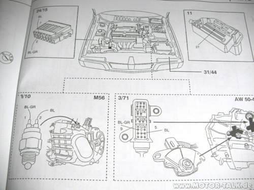

Der Rückfahrschalter ist auf dem Getriebe verbaut, hat "Sachsenelch" schon geschrieben. In den meisten Fällen liegts am Schalter.
Kabelfarben: blau und blau-grau

Hab neue Stecker an den Bremslichtschalter gequetscht und jetzt geht er wieder. Was irgendwie ein Kabelbruch um Stecker. Wie der da hin kommt - keine Ahnung- aber nun geht er wieder.
Hier die Lage (mitte oben) und das Aussehen (links unten) des Rückfahrschalters
