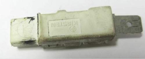

Und ich habe die Pins vom Stecker zum Schalter geprüft. Auf 1 kommt 12V wie es soll. Auf 2 gibt es Masse und auf 3 ist nichts aber auf 4 bekomme ich ca 11V. Scheint vom Steuergerät zu kommen. Ist da nicht die Diode kaputt. Sie soll es ja verhindern dass Strom zum Schalter geht sonder nur vom Schalter zum Modul.
hallo,
ich weiß nicht, wie der Bremslichtschalter intern verschaltet ist. Diese Kenntnis ist notwendig, da ich gerade festgestellt habe, daß es mit der Polarität der Diode einen Widerspruch gibt

Tatsächlich hast du recht, meiner Kenntnis nach müsste die Diode ja umgekehrt geschalten sein, weil der Schalter das Signal an das Grundmodul weiterleitet, wie ich eben denkeZitat:

Schau aber mal beim Plan für den R50 Bj 2002 da ist die Diode so gelegt, dass mir Strom zum grundmodul gehen kann und nicht umgekehrt.
Meine Frage ist da, muss man etwas beachten beim einlöten einer neuen Diode? Außer natürlich die Richtung die sie eingebaut werden sollte. BMW verkauft die Diode einzeln nicht, laut BMW Teilelager, sonder nur den ganzen Kabelbaum für ca 250€
hallo,
du hast recht mit der Annahme, wenn vom Schalter+12V geliefert werden. Aber was ist, wenn vom Schalter (0V =Masse) geschaltet wird. Dann muß die Diode in Richtung Schalter durchlässig sein. Ich würde vor dem Ausbau der Diode erst prüfen, ob sie noch in Ordnung ist.
gruss
mucsaabo
