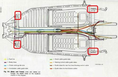

seit dem Wochenende habe ich folgendes Problem. Mir brennt ständig die zweite Sicherung von rechts (entschuldigt die bescheidene Beschreibung) durch. Damit verbunden geht dann die Tankanzeige, die Rücklichter und die Bremslichter nicht mehr. Ich dachte mit einer neuen Sicherung sei das Problem behoben. Allerdings ist mir heute in der Garage aufgefallen, das die neue Sicherung nur dazu geführt hat, dass die Tankanzeige wieder funktioniert. Hinten bleibt alles dunkel. Die Kabel, ausgehend vom „Sicherungskasten“ und der betroffenen Sicherung, werden sehr warm sobald ich das Bremspedal drücke, die Spannung sackt so ab, dass die Kontrollleuchten für Öldruck und Generator dunkler werden.
Wer hat eine Idee woran das liegen könnte? Kann das der Bremslichtschalter sein? Habt ihr andere Ideen? Ehrlich gesagt habe ich von Elektrik überhaupt keine Ahnung.

Hallo Yogi,
theoretisch kann das an allem liegen, was in dem Stomkreis der Bremslichter liegt und auf das Drücken des Bremspedals reagiert, also auch am Bremslichtschalter.
Das halte ich aber eher für unwahrscheinlich.
Viel wahrscheinlicher ist, dass das Kabel, das vom Bremslichtschalter weggeht und zu den Bremslichtbirnchen in den beiden Rückleuchten führt, irgendwo eine durchgescheuerte bzw. beschädigte Isolation hat, durch die es einen Kurzschluss gegen Masse bekommen kann. Als bevorzugte Stellen dafür kommen alle Durchführungen dieses Kabels durch ein Karosserieblech in Frage. Diese defekte Stelle gilt es zu finden und zu reparieren, am besten durch die Verwendung eines neuen Kabels. Wenn das Kabel wegen einer fehlenden Durchführungstülle beschädigt wurde, muss eine solche natürlich auch ergänzt werden.

Danke für die schnelle Antwort. Das klingt nach Spaß.
Sieht das so normal aus? Habe die Gummi-Tülle mal abgezogen...
Wenn ich die Kabel abziehe, ist der Fehler mit der Spannungsschwankung weg....
Nach langem suchen habe ich jetzt den vermeintlichen Übeltäter identifizieren können. Es scheint die Bremslichtleitung zu sein. Ich konnte sie auch bis unter die Rücksitzbank verfolgen. Dann kann ich aber nicht sehen wie es weitergeht. Wo „teilt“ sich die Leitung für links und rechts auf? Kann mit das jemand beschreiben? Im Motorraum kann ich die Leitung nicht wiederfinden.

du redest von dem schwarz/ roten kabel?
das kommt hinten links im motorraum an,
da wo das kabel dann weiter zur rückleuchte geht.
dort "teilt" es sich auch.
2 kabel in einer flachsteckhülse vercrimpt.

Nimm mal die Rücklichter ab und zieh dort die Stecker ab vom Bremslicht. Ist dann das Problem auch beseitigt, so liegt der Fehler in der Fassung der Rückleuchte.

Danke für den Hinweis. Irgendwo hatte sich das Kabel auf dem Weg vom Sicherrungskasten nach hinten aufgerubbelt. Weil ich die Stelle nicht finden konnte, habe ich ein neues Kabel gezogen. Jetzt funktioniert wieder alles.
