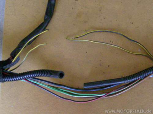

Themenstarteram 1. Dezember 2013 um 15:32
Ich habe jetzt mal nach den beiden Kabel zur Heckklappe nachgesehen. Wenn es "nur" das war, habe ich (hoffentlich) zu mindestens die Ursache gefunden.
Kann mir jemand sagen, ob man die beiden Kabel ohne riesigen Aufwand auswechseln kann, bzw. wo die in Richtung Sicherung enden.
Ich habe mal 2 Fotos beigefügt.
Wurde in der HK etwas nachgerüstet?
Das Kabel (siehe Bild) sieht aus als würde es nicht Original sein.

Themenstarteram 1. Dezember 2013 um 17:18
Keine Ahnung, kann natürlich sein. Ich habe im Netz diverse Angebote an Kabelrep.-Sets auf Anhieb gefunden, woraus ich schliesse, dass dieses ein verbreitetes Problem sein könnte. Schade nur, dass meine VW-Werkstatt nicht darauf gekommen ist und mich lieber ohne Bremslicht fortschickt.
Wenn die Verkleidung von der HK ab ist kannst ja mal ein Foto machen was alles in der Heckklappe zu finden ist.
