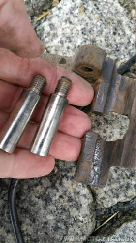

Letzte Woche brachte ich mein Fahrzeug (ein W211/E320 Limousine aus BJ 2002 mit SBC, nicht belüftet) wegen TÜV/ASU und Ölwechsel zur MB Niederlassung. Mein Wagen war ansonsten vollkommen in Ordnung. Der TÜV hatte bis auf eine Zugstrebe nichts zu bemängeln. Die wurde sofort von MB geweschselt und am nächsten Tag gab der TÜV die neue Plakette.
Der Meister prüfte nach nunmehr 105.000 km Laufleistung die Bremsen und stellte fest, das die hinteren Bremsscheiben UND Bremsklötze noch für max. 2.000 km reichen würde und empfahl, diese am besten sofort zu wechseln. Dem stimmte ich natürlich zu.
Zur Info: Vorne wurden Bremsscheiben + Klötze bei 90.000 km gewechselt - auch bei MB.
Als ich den Wagen frisch gewaschen abholte und nach Hause fuhr, hörte ich (ohne zu Bremsen) ein Schleifgeräusch hinten, teilweise extrem und zeitweise quietschend, das Bremsen funktionierte soweit. Als ich dann nach nur 20 km zu Hause ankam und ausstieg, roch ich sofort, das es verbrannt riecht und sah, das meine hinteren beiden Felgen komplett von Unmengen Bremsstaub umgeben waren..., so viel, was ich sonst erst nach ca. 500 km Fahrt habe...
Auch beim Treten auf die Bremse hörte man im Stand bei laufendem Motor hinten ein Knartsch/Quietschgeräusch.
Die Bremsscheiben waren auch leicht bläulich... nach wohlgemerkt erst 20 gefahrenen Kilometern mit dem neuen Satz.
Also sofort zurück in die MB Niederlassung und den Wagen zurückgebracht, der Meister staunte, als er das sah und auch roch, behielt den Wagen dort, ich bekam einen Leihwagen.
Am nächsten Tag wurden dann von MB alle Möglichkeiten für die Ursache geprüft:
** Die richtigen Bremsscheiben/Bremsbelege wurden nach Fahrgestellnummer eingebaut
** Führungen der Bremsbeläge wurden korrekt gereinigt
** Feststellbremse war richtig eingestellt, Spreizschlößer waren OK und nicht wie oft der Fall verrostet.
** Bremssattel beide OK (wurden ja zunächst komplett zurück gedrückt)
Dann baute MB wieder einen kompletten neuen Satz Bremsscheiben und Bremsklötze ein, aber das Problem bestand immer noch, Fahrzeug blieb in der Werkstatt.
Nun steht der Wagen bereits 6 Werktage (!) dort, weil man bei MB mit dem Latein am Ende ist und eine Anfrage ins Werk geschickt hat, ob es so einen Fall - zwecks Lösungsansatzes - schonmal gab.
Letzte Vermutung des Meisters, das evtl. die SBS Steuereinheit defekt ist und falsche Daten übermittelt, es somit zu einer falschen Bremswirkung kommt. Aber da dass mit sehr hohen Kosten (ca. 1.500,- + Einbau) verbunden wäre, will man das als allerletzten Schritt in Betracht ziehen, soweit keine Lösungstipps vom Werk kommen sollten.
Hat jemand von Euch ähnliche Erfahrungen gemacht bzw. vielleicht sogar hilfreiche Tipps oder Lösungsansätze... ?
Bin für jeden Hinweis/Tipp dankbar.

...der "Alptraum" ist (endlich) zu Ende!
Aber auch Zeit, DANKE zu sagen
Wie schon geschrieben, hat das Mercedes Werk der NDL Köln am Montag mitgeteilt, das aufgrund der beschriebenen auftretenden Fehler (auch nach Einbau eines zweiten neuen Satzes Bremsscheiben/Bremsbelege) und deren Aufzeichnungen ähnlicher Probleme der letzten Jahre die beiden Bremssattel getauscht werden müssen, da hier die Ursache liegen wird.
Gestern wurden die bestellten Bremssattel und 4 neue Lagerbolzen dann eingebaut.
Aufgrund meiner SBC Bremsanlage mußte dann noch die hydraulische Bremsanlage entlüftet werden.
Danach wurden vom Meister der MB NDL Köln zwei ausgiebige Probefahrten von insgesamt 15 km durchgeführt und es kam der ersehnte Anruf, ich könnte meinen "Silberpfeil" abholen und war natürlich bei der Rückfahrt extrem aufgeregt...
Und es klingt nach 16 Tagen fast unglaublich..., der Wagen bremst wieder einwandfrei...!!
Kein heiß werden der Bremsscheiben mehr, kein blau anlaufen der Bremsscheiben mehr und auch kein "Knartschen", wenn man im Stand bei lfd. Motor auf die Bremse trat.
Fazit: Die MB NDL Köln (insbesondere die beiden Meister Herr S. und Herr M.) waren die ganze Zeit IMMER sehr bemüht um die Lösung des Problems zu finden und haben sehr viel Zeit und Arbeit investiert, bis schlussendlich nur eine Anfrage ans Werk half.
Es wurde auch immer Kontakt zu mir gehalten, selbst wenn es "nur" hieß, wir kommen noch nicht weiter. Das gab mir als langjährigem (!) MB Kunden ein verdammt gutes Gefühl! Danke daher an das ganze Team der Mercedes Benz Niederlassung in Köln (einer sehr großen...;)).
Nicht unerwähnt möchte ich lassen, das ich während der 16 Tage IMMER einen Leihwagen (nagelneuen ML und restliche Zeit einen ebenso fast neuen CLA) zur Verfügung gestellt bekam, ohne wenn und aber.
Das mir selbst die lange Zeit, die mein Wagen in der MB Werkstatt war, nicht leicht fiel, steht außer Frage..., denn 16 Tage ohne "ihn" sind lang. Preislich war alles OK und im Rahmen wie vereinbart. Auch da kam mir die Niederlassung sehr entgegen.
DANKE AUCH AN ALLE HIER IM FORUM, DIE SO HILFREICHE TIPPS GEGEBEN HABEN, DIE ICH TEILWEISE AUCH MIT DEM MEISTER VON MB IN KÖLN BESPRACH UND DIE AUCH SEHR ERNST GENOMMEN WURDEN !!!

Der Meister erklärte mir alles noch sehr genau, warum und wieso es ggfs. an den Bremssatteln liegen könnte, auch wenn ich davon als Laie natürlich nur ansatzweise etwas verstanden habe :-(. Er meinte auch, schlussendlich weiß man es erst, wenn diese eingebaut wurden und eine längere Testfahrt gemacht wurde, die der Meister selbst vornehmen wird - wie er mir heute zusagte.
Erst wenn alles OK wäre, würde er sich Mittwoch melden und eine Übergabe machen.
Kostenmässig bot man mir zumindest an, das ich "nur" die Bremssattel (ca. 560,- Euro) zahlen muß und MB die gesamten Lohnkosten hierfür übernimmt.
Das mir natürlich nichts anderes übrig blieb, als anzunehmen, könnt Ihr Euch denken.
ABER - wenn damit der "Bremsen-Horror" endlich zu Ende gehen sollte und der Wagen dann wieder tadellos funktioniert und bremst, ist es mir das Geld wert.
Die Bremssattel wurden daraufhin heute bestellt (da nicht auf Lager), sollen morgen eintreffen und dann sofort eingebaut werden.
Ich hoffe nur, das die neu eingebauten Bremsscheiben und Bremsklötze, die ja nach den 40 km (Hin und Rückfahrt bei Abholung/Rückgabe des Wagens) blau angelaufenen waren, komplett getauscht werden !
