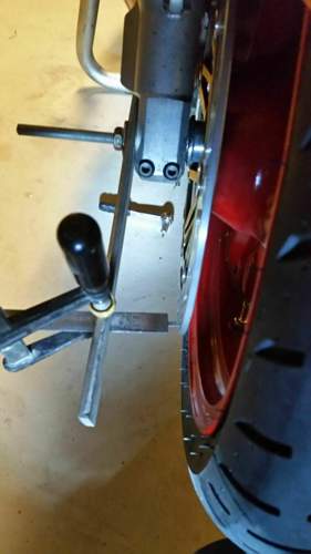

Hallo Zusammen,
ich fahre u.A. eine 12.-er Ninja von 2000 und habe vorn so ein "Rubbeln" in der Bremse. Bis 60km/h bemerkt man das kaum, dann wird es immer deutlicher. Bei 180km/h seeeehr unangenehm.
Sie hat vorne zwei Sechskolbenbremsen, die ich daraufhin zerlegt, gereinigt und neu abgedichtet habe.
In einem anderen Forum habe ich mich mit den Belägen befasst und mich für SBS Sinterbelägen entschieden. Sie passen besser zur Serienbremsscheibe als EBC und Lucas. Vorne und hinten habe ich die Beläge angeschliffen und an den Kontaktflächen mit Keramikpaste versehen. Die Scheiben habe ich gründlichst (auch mechanisch) geputzt. Weder habe ich eine Vollbremsung vollzogen, noch habe ich die Bremse an der Ampel angezogen gelassen. Die Scheibe dürfte eigentlich keinen weghaben.
Nun gibt es ja noch die Floater und da weiß ich, dass sie evtl. verdreckt sein können.
Weiß jemand wie man die Floater reinigt und das Ergebnis anschließend prüft (um sie als Ursache auszuschließen oder festzumachen). Ich muß sie ausschließen oder prüfen!
Hat jemand noch eine andere Idee?
Viele Grüße
Markus

mit der Methode hier KLICK habe ich meine Floater wieder gängig bekommen.
Aber aufpassen, dass du mit dem Sprühöl nicht deine Bremsbeläge versaust.
Bist du sicher, dass nach der Bremssattelüberholung noch alles passt und nicht ein Kolben evtl. hängt oder verkantet ist? Hast du hochwertige Dichtungen verwendet?

Als erstes würde ich folgenden Test machen (geht am besten zu zweit):
Motorrad aufbocken das das Vorderrad in der Luft hängt. Gefühlvoll so bremsen, das die Bremse leicht schleift, sich das Rad aber noch mehr oder weniger leicht drehen lässt. Schleift alles gleichmäßig oder sind hier Auffälligkeiten festzustellen?. Wenn auffällig, entweder Floater oder Scheibe nicht ok.
Alles ok? Dann KÖNNTE das auch eine verspannte Gabel sein. Früher, als Gabelholme noch eher "al dente" waren, haben sich die Gabeln bei der Radmontage eigentlich grundsätzlich verspannt. Abhilfe:
Achsschraube angezogen lassen, Achsklemmschrauben lösen, Klemmschrauben der unteren Gabelbrücke lösen, Bremse ziehen und Moped ein paar mal kräftig in die Federn drücken. Das wars auch schon, alles wieder festschrauben (Anzugsmomente beachten), Anzugsmoment der Achsmutter prüfen (auch wenn man die ja gar nicht los hatte) und gut. Klingt oldschool, ist oldschool, funktioniert aber.
Ein verschlissenes Lenkkopflager kann auch zu merkwürdigen Effekten führen.
Oder, gerade bei Mehrkolbensätteln, Luft im Sattel.
Aber: Bremsenrubbeln (ist übrigens ein anerkannter Begriff) ist ein Phänomen, das schon einige in den Wahnsinn getrieben hat. Werkstätten wechseln dann gerne mal Scheiben und Beläge, kann helfen, muss aber nicht. Und wenns hilft, kann das auch nur recht kurzfristig sein.

um die Bremsscheiben auf einem Ceranfeld oder einer Glasscheibe auf Gradheit zu testen, müsste der Bremsring vom Innenring bzw. den Floatern getrennt werden.
Nicht ganz. Man kann es auch stückweise machen. Also immer schön drehen. Klar das wird lange nicht so genau, als wenn es getrennt wäre, aber für diese Sache ausreichend. Kostet aber Zeit und Gefühl.

Moin,
ist wie alles im Leben vom Hersteller abhängig.
Die Floater bei den italienischen Moppeds sind sehr leichtgängig, neigen manchmal sogar zum klappern.
Bei Kawasaki sind die eher stramm.
Wichtig ist, dass der Bremsring sich mit den Fingern leicht bewegen lässt (nicht zur Drehrichtung)
Und ganz sparsam mit irgendwelchen Schmiermitteln sein, normalerweise reicht spülen mit Bremsenreiniger aus.
PS. Seitenschlag lässt sich sehr gut mit einer Messuhr mit Magnethalter vom Gabelholm her messen.
Damit kannst du auch gleichzeitig die Bewegungsfreiheit auf den Floatern prüfen.

Floater sind gereinigt und ich denke, dass es OK sein müesste.
Bei Kawa sollen die Floater schwergängiger sein als bei Brembo oder BMW.
Gabelholme wurden gemäß Eurer Hinweise neu fixiert. Das Vorderrad war beim Anziehen der Sc hrauben komplett entlastet (Beckerständer). Die Hülse des Vorderrades weißt auch den Spalt gemäß Werkstatthandbuch von 2mm auf.
Die Bremse schleift aber auch ohne ziehen des Hebels schon etwas ungleichmäßig.
Wegen der Floater hätte ich sehr gern den Messablauf. Da ich nichts aufregendes mit der Bremse angestellt habe, kann ichg m ir noch nicht vorstellen dass es die Scheiben sein sollen.
