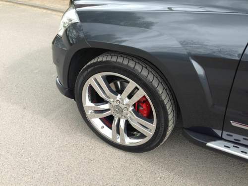

Hallo erstmal.
Hatte meinen GLK320 CDI auch mit allerdings 60000km gekauft und beim So/Wi wechsel bemerkt das es nicht normal ist und mir nicht gefällt. Kurzer Hand habe ich mir 1 Flasche Hitzebeständige blaue Farbe und eine kleine Dose silberne Ofenrohr Farbe besorgt. (Ofenrohrfarbe hat den Vorteil das Sie erst bei hoher Temperatur eine Verbindung mit dem Metall eingeht).
Die Trägerplatte des Bremssattels entfernt, entrosten (grob reicht) an einem Draht aufgehangen und Lackieren.
Beim Sattel mußt du nur aufpassen das du Ihn am Federbein befestigt das er nicht am Bremsschlauch hängt. Vorne sind die Sättel echt schwer. Drahtbürste benutzen, die Manschetten aus Gummi bitte auslassen, tut denen nicht so gut.
Das hab ich so gemacht und bin immer noch zufrieden. Die Hitzebeständige Sprayfarbe bekommst du auch in Schwarz, Rot, Silber, achte nur darauf wieviel Temperatur Sie aushalten, das ist nämlich unterschiedlich. (WICHTIG KEINE FARBE ODER FETT AN DIE BREMSSCHEIBE ODER BELÄGE)!!!!!!!!
