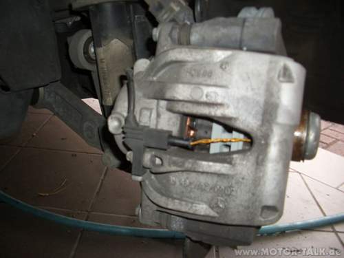

Bei Kilometer 69114 mussten die Bremsbeläge gewechselt werden. Dabei hat man durch Aufbohren der "Haltestifte" den rechten, vorderen Bremssattel beschädigt, so dass dieser erneuert werden musste. Kosten: 381, 24 +19%.
Ein gestellter Kulanzantrag ans Werk wurde negativ beschieden.
Was sagen hier die Fachleute dazu? Ist das schon bei anderen vorgekommen? Bitte teilt mir Eure Meinung mit.

Ich kenne einen Mercedes Mechaniker. Der hat mir auch mal gesagt, daß es schon vorgekommen ist, daß die den Bremssattel tauschen mussten, weil die Splinte überhaupt nicht rausgegangen sind. Es scheint die Regel zu sein, daß die Dinger wie verrückt klemmen. Er hat auch gesagt, daß sie sehr oft die Splinte mit einer Mini-Flex durchschneiden um dann mit einem langen Durchschlag direkter an der Klemmstelle hinten am Bremssattel ansetzen zu können.

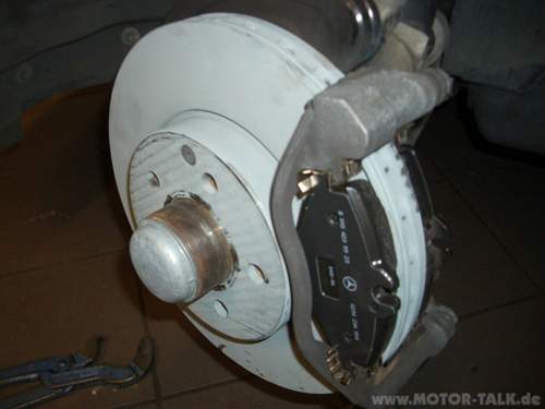

Jein. Die zwei Stifte halten die Bremsbeläge im Bremssattel (Festsattel). Deinen weiteren Ausführungen kann ich nicht ganz folgen. Die Bremsbelagträgerplatten werden eh mit den Belägen getauscht. Hier ist das Problem, daß man die Stifte nicht aus dem Bremssattel herausbekommt, weil die an der Innenseite irgendwie verbacken. Da ist eine Art Klemmvorrichtung an dem Stift, damit er nicht aus dem Bremssattel herausfällt.

Wir meinen
diesen
Sattel,
nicht den unten auf dem Bild den du meinst
Es gibt verschiedene Bremssättel beim W/S211
