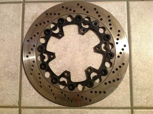

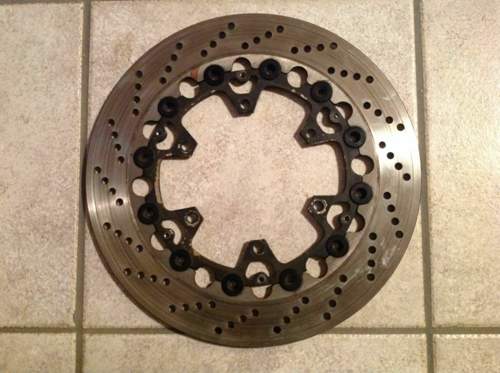

Zunächst mal solltest du die Mindestdicke deiner Bremsscheiben mit einer Mikrometerschraube prüfen.
Dann kann man überlegen, ob sich eine Instandsetzung lohnt oder ob die ohnehin ersetzt werden müssen.
Vergleiche deine Bremsscheiben mal mit den Fotos der alten Bremsscheiben meiner K 1100 LT mit ABS II.
Ich habe neue EBC-Bremsscheiben bekommen, weil ein Defekt am Handbremszylinder für vorzeitigen Verschleiß gesorgt hat.
Die alten Originalbremsscheiben hatte ich vor einigen Jahren mit neuen Floatern ausgerüstet, die sind also noch sehr gut und man könnte die evtl. umbauen.
Man bekommt die Teile aber auch neu.

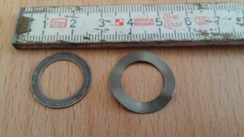

Ansonsten kann man auch statt der Floater erst mal die normalen U-Scheiben gg Wellscheiben tauschen, dann wird das klappern weniger oder ist weg. Die Wellscheiben haben bei BMW die Teilenummer 34112314888. Die Floater und Scheiben sind Verschleißteile.
Bild: links U-Scheibe, rechts Wellscheibe
Wellscheibe-14x21-8x0-3
Die Wellscheiben würden zwar die Floater seitlich stabilisieren, dass das aber das Knacken beseitigt, kann ich mir nicht vorstellen.
Ich könnte mir eher vorstellen, dass die Floater an den kraftübertragenden Flächen verschlissen sind, also nicht mehr rund sondern eiförmig sind.
Ich schrieb ja auch "klappern", nicht knacken. ;) Durch den Verschleiß fangen die Floater an zu klappern/vibrieren, gerne zw. 3 und 4tausend Touren. Und wenn man neue Floater verbaut und es klappert immer noch wird wohl die Bremsscheibe bzw. der Bremsscheibenträger auf sein, und den will man nicht neu kaufen (müssen).
Wenn natürlich die Floater auf sind helfen die Wellscheiben auch nicht mehr. Aber bis jetzt wissen wir noch nicht zu 100%, um welches Moped es sich tatsächlich handelt.

Vom äußeren Erscheinungsbild kann ich keinen Unterschied feststellen, siehe Foto..
Ich werde daher mal zum BMW Händler fahren und mir die Teilenummern der Bremsscheiben geben lassen die eingebaut sind, dann bin ich wohl auf der sicheren Seite.
