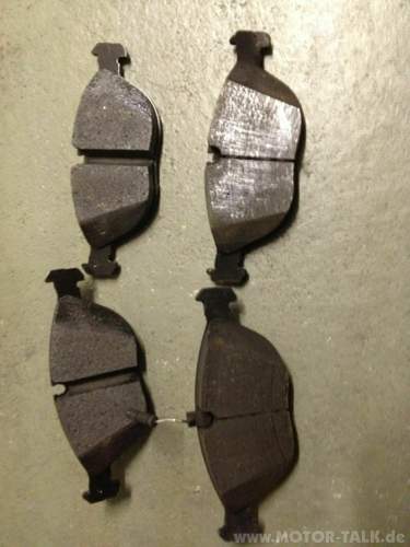

Hallo, hat jemand eine bevorzugte gute Bremsscheibe die er als Marke empfehlen kann für vorne und hinten? Muß es Premium sein? Ebenso Bremsklötze

Für vorn Bremsscheibe ATE Powerdisc und ATE Ceramic Bremsklötze. Bin super zufrieden damit. Vor allem die Klötze sind genial, praktisch kein Bremsstaub mehr vorhanden. Hinten habe ich auch alles von ATE, aber normale halt.
Ich verbaue ausschließlich originale oder brembos sind die problemlosesten die ich kenne... Jol.
Vorne ist der 210er heikel, da empfehle ich dir die Originalscheiben und -beläge. Hinten kann man auch mit Zubehörscheiben glücklich werden.
Ich hatte in meinen 11 Jahren 210er-Besitz mit Zubehörscheiben von TRW vorne zweimal nach wenigen tausend Kilometern Rubbelprobleme und ich bin nicht alleine damit. Man kann Glück haben oder auch nicht. Was man dabei spart ist nicht soviel, dass das Risiko unbedingt lohnt.
Hinten funktionierten die billigen Scheiben immer problemlos.

Wenn du aus dem Zubehör holst, dann ATE, Jurid oder Pagid. Die sind gut, selbst getestet. Von Ebay-Käufen würd ich bei sowas die Finger lassen. Schau im Netz bei Q11 oder TE-Taxiteile, da wirste fündig. Musst nicht unbedingt welche beim Freundlichen anfertigen lassen, wie manche meinen. MfG Jörg
Das ist der Punkt: Muss nicht. So spart man 150 Euro.
Wenn dann das Rubbeln aber kommt, dann kann man nochmal das Original kaufen und hat 200 Euro versenkt und nochmal dreckige Hände.
Vielleicht bin ich ja ein Einzelfall, aber ich musste , als ich mein Auto mit 120 tkm bekam, auf beiden Achsen Scheiben und Beläge erneuern. Aus gutem, ortsansässigem Zubehör: vorne ATE-Powerdisk und hinten ATE normal mit ATE-Belägen.
Jetzt im Frühjahr durfte ich hinten die Scheiben wieder wechseln (riefig und Rosteinschlüsse) und im Herbst gibt es nach den dritten, dann abgefahrenen Belägen für vorne wieder die ATE-Pd. bei dann 290 tkm. Riefen sind auf der Scheibe nicht zu erkennen, aber sie sind jetzt am Limit; die Fräsung verschwindet. Ich hatte im letzten Jahr auch mal rubbeln auf der VA, nach dem Nachwuchten der Reifen war es dann vorbei. :)
