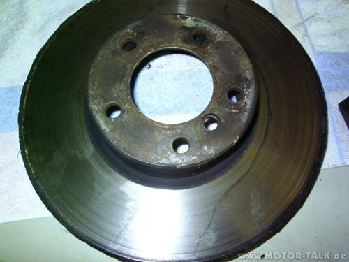

ich muss bei meinem 5er (525d Touring Bj. 2003) die hinteren Bremsen ersetzten, also Scheiben und Beläge.
Jetzt hatte ich vor dem Auto was gutes zu tun und vielleicht Brembo Max Scheiben mit ATE Belägen drauf zu machen.
Meine Frage nun. Ist es Blödsinn, ja vielleicht sogar gefährlich hinten "bessere" Bremsen als vorne zu montieren? Vorne habe ich ATE Scheiben und Beläge, diese wurden erst letztes Jahr gewechselt. Das bedeutet, ich würde mit der Kombination Brembo hinten und ATE vorne noch länger rum fahren...
