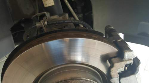

Themenstarteram 18. Mai 2016 um 15:42
Hi. Habe nach nun 2000km (Neuwagen 125ps 1.4 TSI BMT) bei meinem Golf 7 das Problem, dass die hinteren Bremscheiben sich immer noch nicht gleichmäßig sauber abnutzen bzw. sich einschleifen. Vorne sind sie richtig sauber und glatt. Kann ja verstehen, dass vorne mehr Bremskraft entsteht, aber nach 2000km sollten doch auch die Scheiben hinten sauberer abgenutzt sein oder?
Habe hinten halt so rillen bzw. leichte Riefen und die Scheiben wirken so als würden sie nur teilweise wirkung kriegen. Aber das Bremsen klappt super gut. Kann mir das nicht erklären.. Weiß jemand was ich meine? ;)

Mein Golf ist jetzt 7 Monate alt, ist 20000 km gelaufen und hat das gleiche Problem. Scheint normal zu sein. Das Fahrzeug bremst normal bei hohen und niedrigen Geschwindigkeiten.
Bald folgt dann der Rost, wenn das Tragbild nicht passt. Wie bei mir, 20000km. Ist schlechte Qualität der Scheiben und/oder der Beläge.

Das ist einfach nur schlechte Qualität. Bzw. eine breite Streuung.
Bei mir ist nur die Bremse hinten links betroffen. Alle anderen sind sauber.

Wenn ich mir die Bremsscheiben an meinem Golf hinten ansehe, dann bin ich mit dem Tragbild nicht wirklich glücklich. Am Octavia hatte ich schon nach wenigen Wochen die grau-blaue Verfärbung der Oberfläche mit Riefenbildung und am Golf ist es jetzt nicht besser, wobei dort besonders die Fahrerseite betroffen ist. Allerdings ist die Bremswirkung einwandfrei und gab beim Octavia auch beim ersten TÜV nach 3 Jahren keinen Grund zur Beanstandung.
Am Polo 1.9 TDI meiner Frau hatten die hinteren Scheiben immer massiv Ärger gemacht und 1 Jahr nach dem Wechsel waren die Scheiben und Beläge schon wieder ablagereif. Kaum hatte ich beim nächsten Wechsel (selbst erledigt) Markenteile von ATE mit der silbernen Beschichtung verwendet und die Bremse feinstsäuberlich gereinigt (inkl. gangbar machen), schon gab's keine Probleme mehr.
Beim Golf ist es mir jetzt ehrlichgesagt egal, wie es aussieht. Hauptsache die Bremswirkung paßt. Ich fahre den Golf nur 36 Monate und wenn er in die Werkstatt muß, dann ist das halt so. Die Rechnung geht nicht mehr auf meinen Geldbeutel.
Hier noch Bilder, wie es aktuell an der Hinterachse aussieht (14.500 km, 7 Monate alt). Vorne ist alle blank und hübsch. Die Riefen an der Hinterachse kamen schon nach wenigen 1.000 km. Ich versuche eigentlich immer, daß ich die Beläge "einfahre", was mir bisher immer ganz gut gelungen ist.
Durch das Fehlen der manuellen Handbremse kann man hinten leider nicht mehr "freischleifen". Die EPB kann nur binär die Beläge anlegen und das gilt auch für die Betätigung während der Fahrt. Beim Variant ist die Bremse hinten eh massiv unterfordert, wenn man sehr oft leer fährt. Das dürfte das größte Problem sein. Aber extra 100 kg Balast nehme ich sicher nicht mit.
