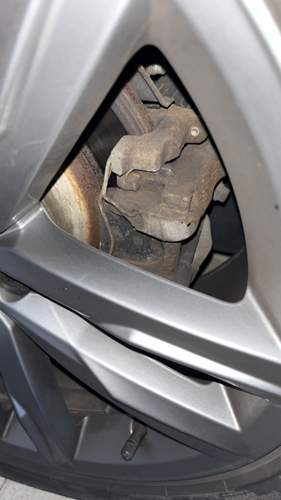

Wir haben seit Mittwoch unseren 10 Monate alten Variant Highline BMT 190 PS 2.0 TDI.
Nach den ersten Fahrten habe ich mir heute mal die hinteren Bremsscheiben angeschaut. Ist das normaler Verschleiß? Bzw. kann das Standrost sein? Vorne ist alles Top.
Auto hat keine 20.000km auf der Uhr
Danke schonmal für eure Einschätzung

Sieht bei mir so ähnlich aus - meiner (BiTurbo Alltrack) ist allerdings jetzt erst knapp 4 Monate alt und hat ~ 5000km drauf. Lt. Werkstatt bremse ich zu wenig - ein paar "Vollbremsungen" sollen dieses Phänomen beseitigen.
Hat hier jemand Erfahrung bzw. kann das bestätigen?
Jep! Kann ich bestätigen. Ist bei mir (Variant TSI 125 PS) auch so. Bei der nächsten zügigeren Fährt oder mit mehr Last im Kofferraum ist das wieder weg.

Themenstarteram 27. März 2016 um 16:42
Danke euch!
Das beruhigt mich erstmal...werde ihn morgen oder heute Abend entsprechend einbremsen....mal sehen ob ich es in den Griff bekomme.

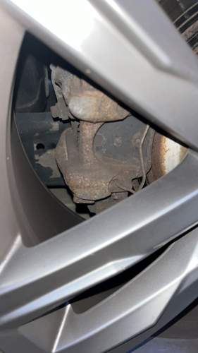

Meine sehen hinten genau so aus. Hab jetzt 27.700 runter. Das war von Anfang an und da hilft auch nicht "mehr bremsen". Wieso sollte ich meinen Fahrstil ändern, wenn ich ansonsten vorausschauend fahre?
Wenn die Dinger runter sind, lass ich mir andere draufmachen, vlt isses ja dann besser.

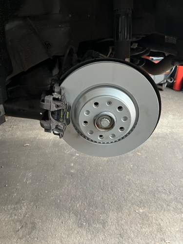

Hatte bei mir auch das Problem mit tiefen Riefen auf den hinteren Bremsscheiben. Hinzu kam, dass die beim Bremsen bei Rückwärtsfahrt ziemlich hässlich gequietscht haben.
Aussage von VW: Bremsscheiben und Beläge haben eine Lebensdauer von 10.000 km oder 6 Monaten.
Austausch nur auf eigene Rechnung. Das ist ein schwacher Standard!
Allerdings verbessert sich das tatsächlich durch schärfere Bremsungen.

So siehts bei mir auch aus. Ebenfalls 12/2015, aber erst 27.700 runter

Das selbe Problem kenne ich, von der VW Werkstatt bekommt man nur zu hören, das das normal so ist.....
Ich habe dann mal mit einem guten Freund der bei Audi arbeitet gesprochen und er hat mir bestätigt das das so normalität ist, jedoch konnte er mir auch sagen woher das kommt!
VW spart nicht am Material, das Problem ist das die Bremsen zu überdimensioniert sind, das heisst so wie wir bremsen werden nur die vorderen Bremsen aktiv, die hintere kaum, und somit sammelt sich Dreck und Salz usw. auf der Scheibe und den Belägen und dann entstehen die riefen und Rostablagerungen!
Durch ab und an starkes einbremsen kann man degegen wirken.
Für mich klingt das logisch...

Das ist ein typisches Autobahn-Vielfahrerproblem mit "leichter Hinterachse". Kenne es selber :-(
Also am WE die Schwiegereltern auf die Rückbank und den Kofferraum voll packen und dann
mal ordentlich bremsen, dann strahlen die Teile hinten wieder :-)

Nach 39.000km waren die hinteren Belege schon Metall auf Metall.
Musste komplett gewechselt werden.
Es wurde mit den Assistenz Systemen in Verbindung gebracht, da ich ausschließlich den Abstand Tempomat verwende.
