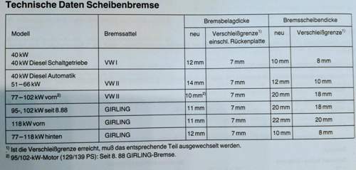

aktuell sind in meinem Golf vorne Bremsscheiben 239 x 12 mm (ATE nr. 412106) mit Klötzen (137,8 x 48,9 bzw. 137,8 x 51,5 mm - ATE nr. 607033) verbaut. Auto siehe Signatur unten.
Da ich diese nach vielen Kilometern neu machen möchte, bin ich darauf gestoßen, dass bei ABS wohl belüftete Scheiben eingesetzt werden sollten. Auch der Freundliche hat hier keine eindeutige Empfehlung geben können! Als ich den Wagen vor über 15 Jahren bekommen habe, waren damals auch keine belüfteten Scheiben montiert, weshalb ich da nie drüber gestolpert bin und auf die Fachwerkstätten vertraut habe.
Was habt Ihr so auf euren geliebten Schätzchen mit ABS? Hinten sind bei mir die 200-er Trommeln montiert.

zur innenbelüfteten scheibe vorn gehört dann auch scheibe hinten
wenn du trommeln hinten hast ist es ab werk immer die vollscheibe gewesen
Mfg Kai

Vorteil wäre eben, das die Wärme besser abgeführt wird, aber nötig wäre es nicht von vollschreiben auf innen belüftet.
Passen die innenbelüfteten Scheiben denn in die Bremszangen der Vollscheiben?
@tuskg60 schrieb am 28. April 2021 um 15:29:59 Uhr:
Ja die Beläge sind dann dünner.
Jawoll, dass die belüfteten Bremsbeläge dünner sind, war mir auch aufgefallen. Auf den Belägen, die ich bekommen habe, sind diese 19,7 mm dick und es steht explizit dabei nicht für ABS.
Da die belüfteten Scheiben mit 20 mm dicker sind, waren bei mir wohl die Beläge für belüftete Scheiben eingesetzt.

Ja. Bis Modell '89 kam ABS nämlich automatisch mit Bremsanlage und Stabis vom GT/GTI auch bei kleinen Motoren.

du hast die massiven scheiben + trommel weil du einen golf GL hast
wäre es ein GT/GT Spezial hätte er vorn 239x20 und hinten scheiben 226x10 , dazu dann auch noch stabbilisatoren vorn + hinten+sportfahrwerk

Und weil das Auto Mj. '90 ist.
Bis Modelljahr '89 hätte selbst ein 1,3l rundum Scheibenbremsen und Stabis v+h.

War halt beim 2er so, wenn man ABS geordert hat. ABS und Trommelbremsen gab es erst ab Modell '90.
