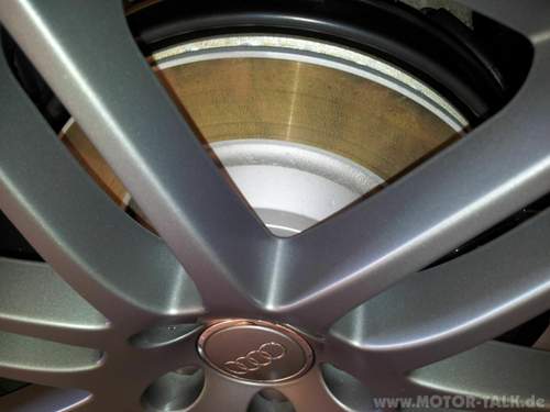

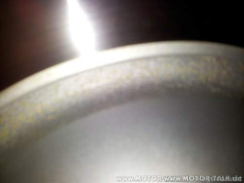

Hallo Leute,
ich habe mit meinem 2008er TT , seit ich ihn habe, das Problem, daß die Bremsscheiben vorne wie hinten bei jedem Regenguß stark rosten. Das hat, neben den optischen Einbußen, leider auch zur Folge, daß die Handbremse ständig festbackt. 2 Tage mit gezogener Handbremse im Regen stehen bedeutet, daß ich bei vorsichtigem Anfahren manchmal gar nicht wegkomme (von der Stärke in etwa so, als hätte ich eine Borsteinkante voraus und müßte die aus dem Stand hochfahren), und wenn sie sich dann lösen, kracht es hinten, als hätte ich die ganze Radaufhängung abgerissen.
Irgendwelche Gedanken/Bemerkungen dazu ? Unter Garantie fällt das ja wohl eher nicht, oder, weil die Bremsscheibe ein Verschleißteil ist ? Obwohl, verschlissen ist sie ganz und gar nicht, sie rostet nur wie die Hölle ...
Dank & Gruss,
Celsi

Es ist egal ob du einen Audi, VW, Seat oder Skoda kaufst. In der Regel ist es immer eine Konzernplattform und du hast immer die selbe Qualität bei den Bremsscheiben - Erstausrüsterqualität eben
Deshalb rüste ich auch bei meinem Auto momentan die Bremsscheiben auf ATE Powerdiscs um.
Die sind mit einem Korrosionsschutz versehen. Was aber nicht bedeutet, dass bei längeren Standzeiten die blanken Metalloberflächen nicht beginnen zu rosten.
Da hilft z.B. sowas hier
http://www.sonax.de/Produktsuche/(node)/13088/446300-SONAX-Bremsscheiben-KorrosionsSchutz

Das gehört nunmal dazu. Das ist auch kein Problem alleine von Audi/VAG, sondern betrifft viele. Da müsstest du halt entsprechend andere Scheibchen drauf machen lassen.
Original geschrieben von Celsi
... Ich mache das reflexhaft, das könnte ich mir ggf. abgewöhnen. Aber gegen die gammelige Optik hilft es trotzdem nicht.
Das war bei ir bislang auch so, aber ich habe auch bislang immer auf Gefälle geparkt. Seit einem Jahr habe ich aber ein Carport und habe mir in diesem Winter bewusst angewöhnt, die Handbremse nicht anzuziehen. Auch auf dem Firmenparkplatz. Das ist reine Gewöhnung.
Was die Scheibe betrifft, kann ich nur sagen, die rostet eigentlich gar nicht so schnell. Und der Teil, den die Beläge berühren, ist ja nicht so das Problem. Das optisch unschöne Problem ist der Rest. Und wie ich schon oben schrieb, habe ich mir die Mühe gemacht, die Naben zu streichen.
Was allerdings unschön ist, der Hohlraum der vorne innenbelüfteten Scheiben. Dort tropft Rostwasser auf das Felgenbett und hinterlässt dort einen umlaufen Schmutzring, der auf unbehandelten Felgen zum Teil schwer wieder zu entfernen ist. Daher empfehle ich die Felgen zu behandeln, z.B. mit Liquid Glass. Mehrer Schichten auftragen und Rostwasser und Bremsenstaub haben weniger Chancen...
