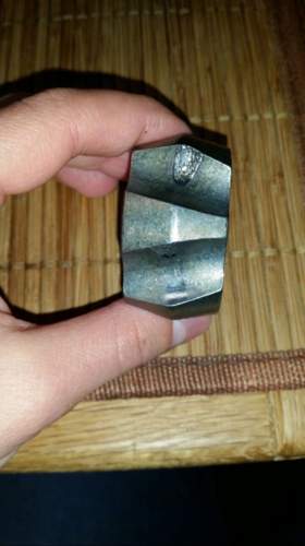

Man braucht halt eine 18 Vielzahnnuß, einen 34 Torx, etwas Kraft, evtl. WD-40 zum Schrauben lösen, weil die oft festgerostet sind und zwei 17 Gabelschlüssel. Und natürlich den Bremszylinderrücksteller wie schon beschrieben. Ich dachte auch das krieg ich anders hin, klappt aber nicht. Diese Kombination drehen, und stark drücken ist ohne diesen Rücksteller sehr schwer durchzuführen. Hab ich aus der Bucht für 14€ geholt, ist jetzt nicht sooo teuer. Beim Meriva A auf beiden Seiten den Zylinder nach rechts hereindrehen.

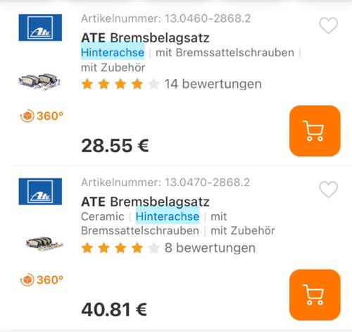

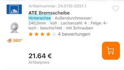

Bitte gleich ein Set bestellen, also Scheiben, mit Bremsklötze und Kleinteile. Hier aufpassen, dass die Gleitbleche dabei sind und neue Schrauben, weil die mit einer Schraubensicherung versehen sind. Ich hab Scheiben mit Korrisionsschutz gekauft. Das ganze Set hat 66€ gekostet.

Aufpassen dass man mit dem Rücksteller die Manschette nicht beschädigt. Ich hab die wohl eingeklemmt und jetzt ist ein kleines Löchlein drin. Zum Manschette wechseln muss der Kolben raus .

drauf achten ob man 4 oder 5 Loch hat ;)
