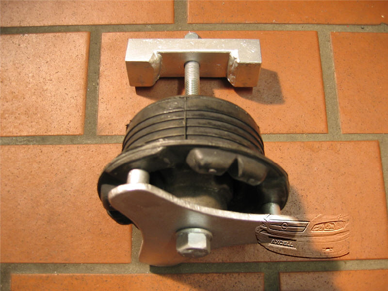

Hallo Leute,was für ein Aufwand ist es Bremsscheiben und Klötze hinten beim Bora zu wechseln. Ist es ähnlich wie vorne? Vorne habe ich schon öfter gemacht ?

hallo, nein ist kein großer aufwand ist in etwa so wie vorne. nu machst die schrauben vom sattel ab, und nimmst sie raus und machst die anlageflächen sauber und fettest sie.
beim rückstellen des kolben benötigst in etwas das hier.
http://cgi.ebay.de/...041566QQcmdZViewItemQQptZSpezielle_Werkzeuge?...
beachte aber drehen und drücken gleichzeit nicht das das teil verkantet und dann wörchen musst:)
zusammen bau in umgekehrter reihenfolge anzugsmoment 25 Nm

jo ich gib dir den rat, investiere in einen Rücksteller, weil alle die ich kenne, die da mit eigenen Bastelideen rangegangen sind, sind kläglich gescheitert.
Das Zauberwort heißt Wasserpumpenzange ;-) Damit ging es immer.
(also ich meine die 80cm langen)

dann erklär mir mal wie das gehen soll??
