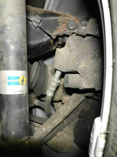

Hey hab da mal ne frage wegen der Bremsschläuche am E36 Touring hoffe man kann mir helfen.

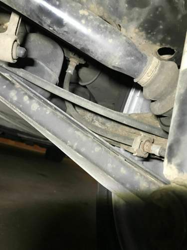

Ich habe eine 98' 320i Touring und an dem will ich die Bremsschläuche wechseln sprich gegen Stahlflex. So angebote gibts ja zu genüge, das Problem ist nur in jedem Angebot ist die Rede von 6 Schläuchen was mir in einem Telefonat mit einem Anbieter auch Bestötigt wurde. Aber wenn ich bei mir unters Auto gucke dann hat er vorne ganz normal 2 und hinten aber auch nur 2 statt 4 also 2 lange direkt von der leitung zum sattel und nicht 4 kurze.
Ich habe mal gelesen das sei bei den letzten Modellen des E36 normal das es eine Aufteilung wie bei E46 ist.
Weiß da einer mehr?
Für Vorn habe ich noch Schläuche liegen aber hinten...
Muss ich da denn welche vom E46 nehmen oder die gleichen wie vorn?
Mfg

Meines Wissens hängt die Anzahl der Bremsschläuche hinten vom verbauten Bremssystem ab: Fahrzeuge mit Trommelbremse (nicht nur Compact) haben hinten 2 Schläuche, und die mit Scheibenbremse 4.
Also ich kann nur für denn Compact sprechen. Da ist mit oder sind es hinten immer nur zwei. Hab denn Umbau von Trommel auf Scheibe gemacht. Daher weiß ich das so genau.
Im Pkw Bereich ist auch, meines Wissens nach nur die 2 Schläuche Variante zu finden, da die Handbremse als Notbremse immer per Seilzug bzw Reinelektronik festgesetzt werden muss; damit sie funktioniert, wenn die normale Bremse (Leitungen, etc...) defekt ist und das Auto zum stehen kommen soll.
Korrektur, ich weiß jetzt was mit den 4/6er Leitungen gemeint ist.
4er, zu finden im Regelfall nur bei Trommel hinten:
2 vorne
2 Karosserie zur Hinterachse
Radbremszylinder sind per Festleitung mit denen zur Karosserie verbunden
Andere 4er Variante Scheibenbremse:
2 vorne
2 hinten Karosserie direkt zum Sattel
6er, zu finden bei Scheibenbremse hinten:
2 vorne
2 zwischen Karosserie und Hinterachse
2 zwischen Hinterachse und Bremssättel.
