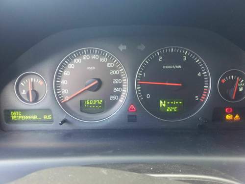

Mahlzeit! Seit kurzem bekomme ich obige Meldung von BC meines V70 2.4 D (Bj 07) automat. Dazu laufen auch nicht Tempomat, Spritverbrauchanzeige und etc...
Ich war beim .
Der meint, das Bremssteuergerät ist im Eimer.
Kostenpunkt ist 1500 €. Frage: Kann ich von einem anderem V70 ein gebrauchtes BSG nehmen?
Bitte um Hilfe, Lösungen....

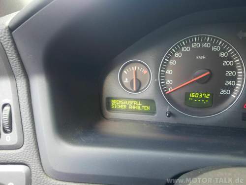

Themenstarteram 5. Oktober 2012 um 15:46
War gerade beim Boschsevice.
Die können nicht auf Abs steuergerät auch zugreifen!
Das kriege ich von BC
1.
2.
Den Bildern nach möchte ich behaupten:
Es IST das ABS-Steuergerät!
Dein Tachostand deutet auch darauf hin.
Du Kannst übrigens für die Zeit der Reparatur auch
ohne Steuergerät fahren, hast dann nur kein ABS,
keinen Tempomat und der KM-Zähler bleibt stehen.
Der Aus- und einbau ist eine Sache von wenigen Minuten.
Sind nur 4 Schrauben (4mm Nuss) und zwei Stecker,
und ca. ein halber Liter Blut und 1 Meter Pflaster ...;)
Gruß, Frank
