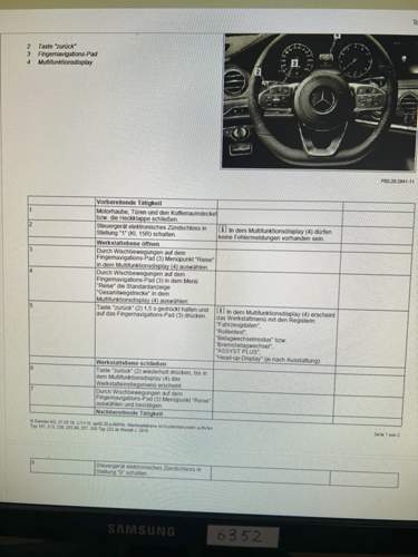

ich muss zeitnah an der Vorderachse Bremsscheiben und -beläge wechseln.
Ich denke, cih werde mir die teile wieder im Netz bestellen und dann in der Werstatt anbauen lassen.
Ich schwanke noch zwischen Brembo und ATE - beide fast preisgleich. Was habt ihr gewählt bei ähnlichem Thema?
Vielen Dank vorab

Wichtig ist: Vorsicht beim Öffnen der Bremsbacken und im Umgang mit dem Bremsschlauch. Die (De-)Montage der Scheibe selbst ist - nachdem das Rad ab und der Sattel weggeklappt ist - eine Schraube. Beim Beläge einsetzen musste darauf achten, dass sie richtig sitzen, sonst nutzen sie sich falsch / zu schnell ab. Und natürlich immer Auflageflächen reinigen/abbürsten und sauber arbeiten.

Und keiner spricht davon dass man vorher in die Werkstatt Codierung gehen muss um die Bremsen zurückzusetzen sonst geht das voll in die Hosen also mein Tipp geht zum Profi das ist nicht mehr wie vor 20 Jahren da war das alles kein Problem ohne der Elektronik
Du redest vermutlich von der Hinterachse? Hier im Thread gehts aber um die Vorderachse…
Richtig, da die Hinterachse beim GLC eigentlich mehr beansprucht wird wie die Vorderachse bzw vorderen Bremsen um es richtig zu sagen. War ja nur ein Tipp von mir bei der Diskussion Punkt schönes Wochenende
