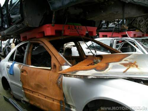

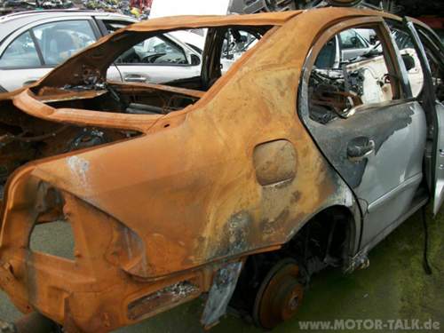

Hallo
Wer von euch netten Menschen kann mir sagen von wem der W211 schon abgebrannt ist oder weiß wer einen besaß der brannte
Und wer von euch kann mir sagen welche von der ganzen modellreihe die batterie im Kofferraum montiert hatten.
Diese Nachfrage ist Intresse halber und soll bis jetzt nur wenige Male vorgekommen sein
Würde mich sehr Freuen wenn ihr mir euer wissen schreibt.
MfG Piet

Bin mir ziemlich sicher, dass grundsätzlich alle Limousinen die Starterbatterie im Kofferraum haben.
Alle, aber wirklich alle Serien-W/S211 haben die Batt. im Koffer- bzw. Laderaum.
Es gibt sogar welche, die haben zusätzlich noch eine im Motorraum. (alle FZ bis Mod. 06 bzw. Code 806)
Das auf den Bildern ist aber keine E-Klasse oder... ich würde eher auf eine C- oder S-Klasse tippen? Ferner ist das, nach den Bildern zu beurteilen, ein Unfallschaden und nicht einfach ein "Akkubrand"!

Das erste Bild: W211, das letzte Bild: W204, dazwischen... kann ichs grad schwer schätzen.
Meistens passiert das bei irgendwelchen "nachgerüsteten" Ladebuchsen ohne Absicherung im Kofferraum!
Erst die CTEK Ladebuchse mit Leds hat eine Sicherung an den Polschuhen, die erste Generation von Ctek war ca. 50 cm langes Kabel mit Buchse und Schraubösen!
Scheuert die Plusleitung auf und kommt an Karosserie, geht der Schwellbrand los.
Bis auf das letzte Bild alles w211er ;)

Sorry Lisa, heut morgen hab ich einen silbernen W203 gesehn... und das wäre auch das mittlere Fahrzeug, verlgeich einfach mal die beiden hinteren Türen und die sicke zum heckdeckel vom ersten und vom zweiten

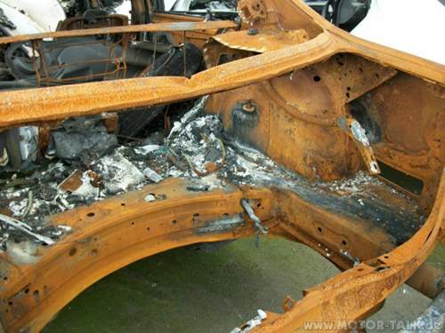

Servus miteinander,
da fallen mir beim Vormopf aber gleich drei Stellen ein, die lausig verlegt und für einen Kabelbrand privilegiert sind:
(vom Kofferraum aus in Fahrtrichtung betrachtet)
- linke Seite auf 2/3 der Tiefe hinter der seitlichen Kofferraumverkleidung wird ein Kabelstrang von/zu den Steuergeräten ungeschützt über ein scharfkantiges, dreieckiges Versteifungsblech (Höhe ca. 12-15) geführt
- am hinteren rechten Rand der Reserveradmulde in der Überleitung zur Horizontalen verläuft ein Kabel Richtung Fahrgastzelle und verschwindet unter einer schwarzen Kunststoffabdeckung. Für die Kabeldurchführung ist ein Halbkreis vorgesehen. Dumm nur, wie bei meinem Fahrzeug, wenn das Kabel gut einen cm links daneben darunter verläuft, die Abdeckung kann scheuern
- rechte Seite Reserveradwanne, letztes Viertel: dort verläuft ein Kabel nach rechts über den hinteren Längsträger ungeschützt über eine kantige Blechüberlappung.
Habe alle drei mit Textilband erheblich verstärkt bzw. aus der Gefahrenzone gebracht.

Themenstarteram 2. Dezember 2013 um 14:13
Danke für den hinweis habe so viele Fotos davon da kommt man schon mal ins straucheln
aber eines sei gesagt alle W 211 die die batt im Koffraum haben neigen dazu ab zubrennen.
Denn die haben das kabel 30 über eine scharfe Kante (die ohne ausbau der rückenlehne nicht sichtbar ist )verlegt. Und ich wollte eigendlich nur wissen ob ihr was darüber gehört habt.
Achso habe ja so einige davon gesehen und muß euch sagen bei einigen wurde danach sogar der motor zerlegt denn es kamen sogar gutachter von der versicherung und zerlegten den Motor( Motorschaden) um nach zusehen ob hier evt ein betrug vor liegt.
mfg
