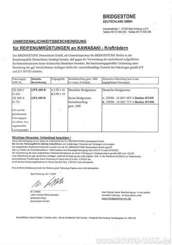

benötige neue Reifen für meine GPZ u. bin auf die Bridgestone BT 45 gestoßen. Habe von verschiedenen Forumskollegen gesagt bekommen, dass die Reifen sehr gut sind und ohne Bedenken auf die Serienfelgen montiert werden können. Seitens Bridgestone existiert ja eine Freigabe für die GPZ 600 R.
OBWOHL die Größe der BT 45 NICHT im Fahrzeugschein eingetragen ist. Als Größe ist 110 bzw. 130 eingetragen, die BT 45 sind 120 bzw. 150 groß.
Weil mir das keine Ruhe gelassen hat, habe ich unter Motorradreifendirekt.de mal unter den FAQ´s die Erläuterungen unter den Freigaben durchgelesen. Dort steht, dass freigegebene Reifen anderer Hersteller bedenkenlos montiert werden können, sofern die Größe mit den Eintragungen im Fahrzeugschein übereinstimmt.
Habe dann eine E-Mail und eine Kopie des Fahrzeugscheins an Motorradreifendirekt.de geschickt und heute die Nachricht erhalten, dass ich zwingend bei der Originalgröße bleiben muss und die BT 45 NICHT montieren darf. Ist zwar schade, denn ich hätte die Reifen gerne montiert, aber das bestätigt das, was ich vermutet habe!
Zumindest für MEINE GPZ ist das so, weiß nicht, was bei anderen eingetragen ist. Man darf sich also nicht blind auf die Freigabe verlassen...

Es gibt aber eine unbedenlichkeitsschein für die BT45's 120 / 150 .
Da drin steht explizit freigabe für die GPZ600R und GPX600R
Ich kann mir vorstellen das diese extra freigabe eventuell bei Reifendirekt nicht vorliegt, und die haben nur die standard freigaben.
Entweder führts du nur diese Schein mit, oder lässt die Übergrösse eintragen wenn ihr wollt.

Und genau was ist das den für ein Dokument ?
Was erlaubt es ?
http://freigaben.motorrad-daten.de/.../...00R_ZX600C_A_Bridgestone.pdf
UNBEDENKLICHKEITSBESCHEINIGUNG
für REIFENUMRÜSTUNGEN an KAWASAKI - Krafträdern
Die BRIDGESTONE Deutschland GmbH, als Generalimporteur für BRIDGESTONE Reifen in der
Bundesrepublik Deutschland, bestätigt hiermit, daß gegen die Verwendung der nachstehend aufgeführten Reifenkombinationen keine technischen Bedenken bestehen. Bei bestimmungsgemäßer Umrüstung unter Beachtung der ggf. beschriebenen Auflagen bleibt der vorschriftsmäßige Zustand des Fahrzeuges gemäß §29 und §31 StVZO erhalten.
Wichtige Hinweise: Unbedingt beachten !
Diese Bescheinigung ist nur gültig mit Unterschrift der Fa. BRIDGESTONE Deutschland GmbH.
Sie ist vom Fahrzeugführer ständig mitzuführen und zuständigen Personen auf Verlangen vorzuzeigen.
Die aufgeführten Reifenkombinationen wurden von der Fa. BRIDGESTONE Deutschland GmbH geprüft.
Alle o.g. Reifen ab Produktionsdatum 10/98 besitzen eine Bauartgenehmigung nach ECE-R 75 oder 97/24/EG.
Die Verwendung der oben aufgelisteten Reifenkombinationen an einem Fahrzeug im Originalzustand gemäß ABE bzw. EG-BE unter Beachtung der ggf. genannten Auflagen, stellt bei Einhaltung der unter Kapitel I Anh. III der Richtlinie 97/24/EG zur Reifenbreite einzuhaltenden Forderungen keine Änderung im Sinne des §19 Abs. 2 StVZO dar, somit ist eine Änderungsabnahme im Sinne des §19 Abs. 3 StVZO nicht erforderlich. Eine amtliche Befassung sowie die Änderung der Fahrzeug-Papiere sind nicht erforderlich.
wobei ne unbedenklichkeits-bescheinigung natürlich einfacher is.
wenn der ing da anfangen muß alle möglichen abstände des neuen reifens (eingefedert, zur kette, ....) nachzumessen wirds nämlich kurzweilig ..... + kann in die hose gehn!
Also, unbedenklichschein ist vorhanden, die Größe ist aber bei mir nicht eingetragen. Darf ich den nun oder nicht .. ich meine Ja. Was meinst du denn jetzt ? Ja oder Nein
