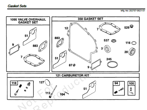

Kann mir jemand anhand des Fotos sagen, ob hier eine Feder fehlt? Hab den 252707-0621 Motor und sägenden Motorlauf. Leistung passt, aber sägt. Hier das Bild

Danke Passatchip. Werde ich machen. Ohne es besser zu wissen kommt das sägen bei mir von der Vergaserfeder. Diese wandert vor und zurück ohne Gegenfeder. Die Grundregelung mittels Gasschieber sowie die Klappe für den Choke funktionieren eins a. Mir wäre auch schön geholfen zu wissen welcher Vergaser verbaut ist.

Deine Vergaserfeder (Reglerfeder) ist Teil des Reglersystems das auf den Kraftstoffmangel reagiert. Es gibt keine Gegenfeder für die Reglerfeder, das ist sie im Grunde selbst. Der Fliehkraftregler im Motor will immer deine Drosselklappe schliessen ( Gestänge), damit der Motor nicht "durch" geht. Damit der Motor aber laufen kann ist dazwischen die Reglerfeder die deine Drosselklappe wieder öffnet. Ist nicht genügend Sprit da kommt es folglich zu Ungleichmässigkeiten der eingestellten Regelung was sich in dem "sägen" äussert, der Motor will, aber kann nicht arbeiten. Hier die Ersatzteile für deinen Motor.

Ich stimme dir zu, also muss das Problem woanders liegen, wenn die Feder an zwei Teilen (Schiebern) regelt (also hier mit: einmal Drehzahl und einmal Drosselklappe). OK dann nehm ich den Vergaser Mal ab und mach ihn sauber.
Die Ersatzteilliste und Pflegehandbuch habe ich vorliegen, allerdings geht da leider nicht daraus hervor, wie sie eingehängt sind.

Ich habe also heute den Vergaser auseinandergebaut und penibelst gereinigt. Sieht soweit alles toll aus. Die Düsen sind durchgängig.
Am Übergang zum Motor ist aber keine Dichtung drin. Ist das so gewollt?
