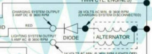

Es wurde kein Spannungsregler verbaut. Siehe Schaltplan.

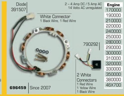

- Würde in meinem Fall den Spannungsgleichrichter (gemäß Anhang) besorgen und wie folgt Installieren: - Spannungsregler ans Motorgehäuse schrauben (wo dein Zeigefinger hindeutet) und zugleich das schwarze Massekabel (von der Lichtmaschine kommend) mit anschrauben. - Rotes Stromkabel (von der Lichtmaschine kommend) mit Reglereingang (gelbes Kabel) verbinden. - Rotes Kabel (Reglerausgang) führt zum Pluspol der Batterie.

Jedoch ist ja bereits vom Werk aus scheinbar keiner montiert worden. Das bestätigt auch der Schaltplan, den ich weiter oben schon einmal gepostet habe. Wie bitte hat das denn funktioniert? Ich werde aber auch den Tipp mit den blanken Kabeln heute Abend einmal checken und in diesem Zuge einmal die (Lichtmaschine) freilegen.
Ich denke, dass zweite schwarze Kabel ist nicht die Masse sondern der Ausgang fürs Licht? Das würde auch der Schaltplan bestätigen. Aber Alois Du hast recht, ich kenne auch keine Beleuchtung, die mit 29 V Wechselspannung betrieben wird.

Die angefügten Listen sollten dir helfen den Generator zu bestimmen und zu prüfen.
Hier Nummer zwei.

Danke Euch für die Hilfe. Es kommen zwei Kreise aus der Lichtmaschine (siehe Foto).
Aus dem schwarzen Kabel kommen 14V AC~. Aus dem roten Kabel kommen vor der Diode 29V AC~ und nach der Diode 3,4V DC=. Es ist kein Regler verbaut.
Habe die Beleuchtung des Traktors mal ein beide Ausgänge der Lichtmaschine (beim roten Ausgang vor die Diode) angeschlossen . Beides funktioniert. Die Spulen bringen Spannung.
Werde jetzt einen Spannungsregler an den roten Ausgang anschließen und die Diode entfernen. Dann müsste das funktionieren.
