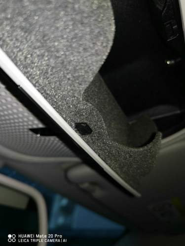

an meinem Brillenhalter ist ein kleiner "Haltenippel" abgebrochen, so dass das Brillenfach nunmehr ständig aufgeht.
Bei der gestrigen Inspektion teilte mir mein MB Händler mit, dass es das nicht als einzelnes Ersatzteil gibt, sondern die komplete Steuereinheit getauscht werden müsste. Kostenpunkt ca 400 Euro:):eek:
Gibt es da tatsächlich keine Möglichkeit, das günstiger oder sogar selbst zu tauschen?
Das dürfte nicht einmal ein Centartikel im EK sein.
Kann man die Brillenfachlade einfach ausbauen und evtl gegen eine aus einem Unfallfahrzeug tauschen
Besten Dank vorab!
Hab heute mein Brillenfach gewechselt, gekostet hat es 42,84€ brutto, ist gestern geliefert worden. Ließ sich einfach mit sanfter Gewalt aus- und wieder einhaken, keine 2 Minuten Aufwand. Teilenr. A0006900800.

ich habe mal gehört, dass es die Verkleidung der Dachbedieneinheit einzeln zu kaufen gibt, da müsste ja das Brillenfach dabei sein.
Schau doch mal auf
Mercedes-Benz-Originalteile.de Ansonsten würde ich für 400.- € Die ganze DBE tauschen.
Gruß Chris
Danke, da hatte ich auch schon mal geschaut aber nix gefunden.
Und 400 Euro für nen Centartikel finde ich eine Ansage...
Brauchst du den das Brillenfach unbedingt? Für 400 € würde ich überlegen, das Brillenfach mit einem Klebepunkt zu verschließen und gut ist es.
Nie im Leben würde ich 400 teuronen ausgeben um das Brillenfach zu nutzen. Sind die völlig durchgeknallt?
Festkleben und fertig, Brille unter die Armlehne und gut.
Mal bei mbgtc.de geschaut?
ja, habe es regelmäßig in Gebrauch, aber 400 Euro ist halt der Hammer bzw dass es das nicht als Einzelersatzteil gibt

Also wenn du es unbedingt brauchst und nicht zwei linke Hände hast, dann hol dir ne gebrauchte Einheit bei ebay Kleinanzeigen. Kosten ca. 50-100 Euro, je nach Angebot und baue sie selbst ein.
Oder kauf dir doch das Brillenfach dass du beim Haltegriff im Dachhimmel montieren kannst....

Ich habe die Nase jetzt nicht vor mir, aber wenn du Fingerspitzengefühl hast, kannst ja mal probieren die Nase mit nem Lötkolben anzukleben. Ist ja eh schon kaputt. Wäre dann sozusagen kostenlos.
