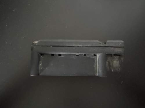

jetzt hat mich (bzw. den Elch) auch der Brösel-Virus erwischt. Eigentlich wollte ich nur das ABS-Steuergerät tauschen (typischer ABS + Tracs Fehler). Laut Diagnose Code 443 (Elektrischer oder mechanischer Fehler ABS-Pumpe).
Tja, beim Ausbau hatte ich dann die Isolierung quasi komplett von beiden Strippen in der Hand. Ich habe von dem Phänomen sowohl hier als auch im US-Forum einiges gelesen. Ich habe aber nirgends eine konkrete Antwort gefunden, wie es am Ende wieder instandgesetzt wurde.
Erlaubt mir daher einige Fragen:

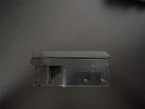

1) Wie bekommt man die schwarze Kappe von der Pumpe am besten ab, ohne den ABS-Block auszubauen? Gibt es da einen Trick, wie dieser sich vom Pumpenmotor lösen lässt?
2) Wie isoliere ich die Kabel am besten? Generell ist der Zustand des Kupfers noch soweit okay. Etwas Oxidationsprodukte (nur oberflächig) habe ich mit Kontakt WL gut entfernen können.
Das 2-polige Steckergehäuse habe ich bereits entfernt - die Kabel also ausgepint. An den Enden sind um die Goldkontakte jedoch zwei Gummihülsen aufvulkanisiert (?). Das macht die Arbeit mit Schrumpfschlauch spannend. Habe jetzt mal 4:1-Schrumpfschlauch bestellt und will versuchen, ob man mit 8 mm ID drüberkommt. Vielleicht gibt es aber auch ein besseres Vorgehen?
3) Kann man das Fahrzeug (in Bezug auf Schäden am ABS-Steuergerät) ohne eingesteckte Pumpe fahren? (Abgesehen davon, dass defektes ABS nie toll ist, aber das ist es ja ohnehin derzeit.)
4) Falls man das Ganze ganz anders angehen sollte, auch gerne her mit den Infos. :)
Danke euch für eure Gedanken!
Anbei noch ein paar Bilder, für die Nachwelt.
Grüße!
Kabel ABS-Pumpe Volvo 850 defekt
Stecker ABS-Pumpe Volvo 850 ausgepint

Hey,
Also manche hier meinen, man bekommt die Kappe so runter....
Ich empfehle dir folgendes:
Der gesamte Hydraulikblock ist mit Torx-Schrauben befestigt. Diese alle lösen. Dann kannst du - die Bremsleitungen bleiben dran und halten die Einheit - den Hydraulikblock leicht vom Domlager weg drücken, um so die Kappe anzuziehen zu können.
Manche hier haben sie auch leicht aufschneiden müssen...
Dann kannst du entweder so die Leitungen reparieren oder - sohab ich es gemacht - den Pumpenmotor abnehmen (2 lange Torx oben auf dem Motor lösen). Dabei auch wieder die Einheit etwas mit Vorsicht vom Domlager weg drücken. Brauchst dann immer noch ne sehr, sehr flache Ratsche, um auf die 2 Torx zu kommen...wenig Platz.
Dann kannst du problemlos alles i d Wohnung flicken oder gegebenenfalls löten.
Ohne dem Pumpenmotor / Stecker kannst du problemlos- nur halt ohne ABS fahren. Erst wenn auch der große Stecker ab ist, fällt deine Geschwindigkeitsanzeige aus.

Auch wenn ich nur für mich sprechen kann aber ich habe die einfache und schnelle Methode angewandt:
Ich habe die zerbröselte Ummantelung restlos entfernt, Kabel mit Aceton gereinigt, trocknen lassen, ohne die schwarze Kappe abzunehmen, danach die blanken Kupferkabel jeweils mehrmals, mit Trocknungsintervallen (!) mit Flüssiggummi bestrichen, fertig. Seitdem, auch bei Regen, keine Probleme gehabt.

Nee, da tritt nix an Flüssigkeit aus.
Ich hab neue Leitungen angelötet. Die Leitungen waren schon isoliert (hab gleich rot und schwarz genommen...zur Orientierung)
Die Lötstellen dann jeweils mit Schrumpfschlauch gemacht.

Die schwarze Kappe ließ sich bei mir auch nicht ohne einen sauberen Schnitt entfernen. Hatte zuvor den Luftfilterkasten ausgebaut, um den Kabelkanal zu lösen und wegzudrücken. Half aber alles nix.
Den 2-poligen Stecker habe ich auch mit dem Cuttermesser getrennt, um dann über jedes Kupferkabel 8 mm Schrumpfschlauch (der passt gut drüber) bis zur Pumpe vorzuschieben und dann einzuschrumpfen.
Leider leuchtet die ABS-Leuchte noch immer bzw. geht zwischendurch nur kurzzeitig aus und wieder an. Ich nehme an, dass sich die Bröselei in der Pumpe noch fortsetzt und werde wohl demnächst mal die Pumpe tauschen.

Also ich habe heute mühsam die Kabel von Oxidation befreit, dann alles mit Schrumpfschlauch neu isoliert. Die Kappe vom Motor habe ich nicht ganz abbekommen, aber mit Lösen des Kabelbaums ließe diese sich ca. 2 Zentimeter hochschieben. Mit dem Endoskop war es dann ganz gut möglich zu checken, dass der Schrumpfschlauch bis oben "an den Anschlag" am Motor geht und kein Draht mehr blank bleibt.
Ich habe Schrumpfschlauch mit hohem Schrumpfverhältnis von 4:1 verwendet. Da passte der 8 mm perfekt über die Stecker und hält dank Kleber im Inneren gut auf den Drähten.
Der Pumpen-Fehler ließ sich dann auch löschen. Kurze Probefahrt: Lampen wieder an. Ausgelesen wieder Pumpe und plötzlich Radsensor hinten rechts.
Gleiches Fehlerbild mit dem Steuergerät, was bis gestern drin war. Wenn man leicht mit einem Gummihammer gegen den ABS-Block / Pumpe klopft, lassen sich die Fehler manchmal löschen, nur um danach direkt wiederzukommen.
Entweder, ich habe jetzt zwei kaputte Steuergeräte oder die Pumpe hat wirklich einen weg? :/
Kennt jemand den Widerstand, den die Motorwindung haben sollte? Ich habe 0,65 Ohm gemessen.
