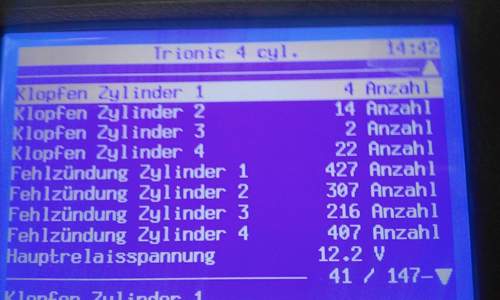

abgebildete tech2 werte zeigen viel zu viel Fehlzündungen, es sei denn ecu ist nicht in die letzte 10.000km stromlos gewesen

Ecu war vor rund 1000 km stromlos. hast Du einen Richtwert für mich, wie hoch die Fehlzündungen sein dürfen?
Dann würde ich die ECU resetten und die Fehlzündungen im Auge behalten

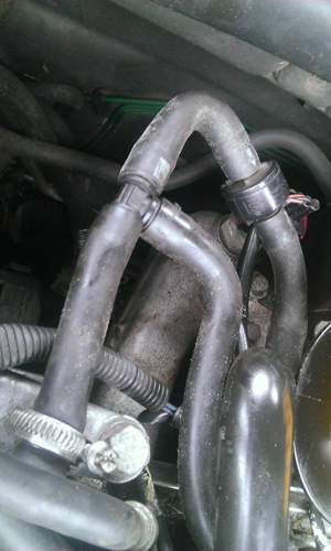

Noch kurz ein Foto der verbauten KGE.
Ist die korrekte Version??
Wp-20160811-015
KGE ist ok
etwas stimmt nicht mit AMUL, Aadp, Badp
was für düsen hast du ? rot, grün oder braun ?
Aadp z.B. ist zu hoch, Fahrzeug zieht Falschluft
AMUL ist - oder + ?
ich habe ca. 50 Fehlzündungen auf 3000km und ca. 10 Knk
