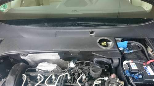

Kannst du vielleicht ein Foto von der Stelle machen wo das Steuergerät sitzt?
War der Ausbau kompliziert? Und wo musstest du das Steuergerät jetzt genau hinschicken?

Ausbau ist eigentlich ganz leicht,es müssen beide Scheibenwischer abgebaut werden, die Abdeckung Batterie abnehmen,dann die 6 Plasteclips von der langen Kunststoffabdeckung unterhalb der Windschutzscheibe rausnehmen
, danach kann die lange Kunststoffabdeckung nach unten weggezogen werden. Da kommt dann das Steuergerät
zum Vorschein, dieses ist in einer weißen Blech Halterung eingeschoben, 2 Kunststoffnasen drücken und mann kann das Steuergerät rausziehen, vorher natürlich die Batterie abklemmen, warten bis alle Systeme runtergefahren sind und die beiden Systemstecker am Steuergerät abziehen. Dauert alles zusammen ca. 20 - 30 min. Wenn ich alles wieder einbaue mache ich mal paar Fotos. Steuergerät habe ich jetztan BSR Deutschland gesendet, sollte morgen dort eintreffen und laut Aussage am Mittwoch wieder bei mir sein.
Mal sehen was wird :-)
