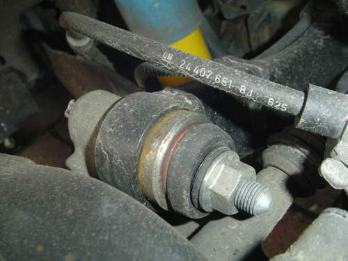

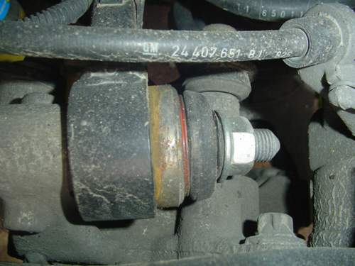

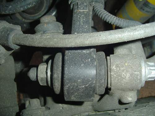

Beim Montieren meiner Winterreifen habe ich heute entdeckt das sich die äußere Buchse des linken oberen Querlenkers an der Hinterachse gelöst bzw. verschoben hat.Ich habe die Querlenker beide im Juni erneuert.Der Einbau wurde exakt nach Vorgabe mit neuen Originalschrauben und Lenkern von Febi durchgeführt.Meiner Meinung nach handelt es sich um einen Fertigungsfehler und ich müßte kostenlosen Ersatz bekommen.Das Problem ist das der Onlineshop bei dem ich die Teile bestellt hatte ziemlich unzuverlässig ist,angegeben war eine Lieferzeit von 4-6 Tagen und gedauert hat es über 3 Wochen.Telefonisch oder per eMail war niemand von denen zu erreichen.Da ich ungern mit dem defekten Teil herumfahren möchte,habe ich überlegt mich direkt an Febi zu wenden,mal sehen was die dazu sagen.Eigentlich dürfte sowas doch gar nicht passieren.

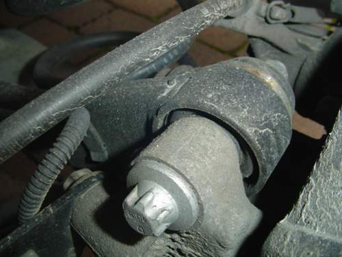

Themenstarteram 17. Oktober 2009 um 21:26
So sitzt die Buchse normalerweise ,das Bild ist von der rechten Seite.Wie gesagt,beide Lenker wurden zur gleichen Zeit erneuert.

Das ist ja unglaublich,zum Glück ist der Lenker nicht in die andere Richtung gewandert,wobei das vielleicht durch die Achsgeometrie verhindert wird.Hast Du denn beim Fahren nichts bemerkt?
Ich denke Du wirst Ersatz für den Lenker bekommen aber auf den Einbaukosten wirst Du sitzen bleiben.
Themenstarteram 18. Oktober 2009 um 13:40
Ich habe am Fahrverhalten keine Änderung festgestellt,allerdings habe ich ein Geräusch bemerkt,ähnlich wie vor der Reparatur.
Ich frage mich wie so etwas an einem sicherheitsrelevanten Bauteil passieren kann.Wenn ich die Dinger in der Bucht von irgendeiner No Name Marke hätte,würde ich sagen selbst schuld,aber Febi ist doch eigentlich ein renommierter Hersteller.
Das mit den Einbaukosten ist natürlich ärgerlich:mad:
Sind eigentlich noch andere derartige Fälle bekannt?
