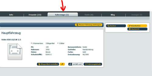

Cool !
Fahrzeug-freischalten-im-mt-profil
+4
