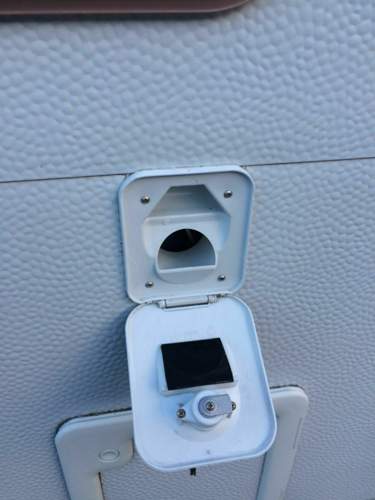

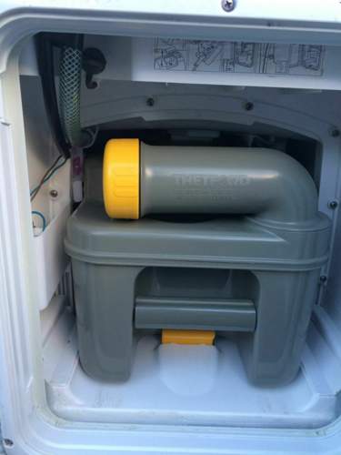

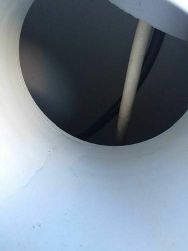

Ist so eine Dichtung wie in dem Video. Hier schonmal Fotos von innen. Mache nachher wenn s trocken ist noch welche von außen.

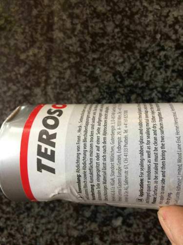

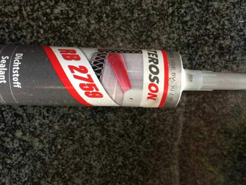

Klare Sache. Der Kleber/Dichtmasse ist in den Rundungen nicht mehr wirksam bzw porös und nicht mehr dicht. Das muss natürlich jetzt mal erst alles wieder trocknen. Dann kommt da dichtmittel darunter. Aber was??? Das sieht genaus so aus wie das was aus der kederleiste rausquillt
