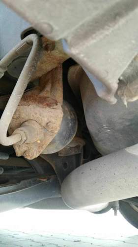

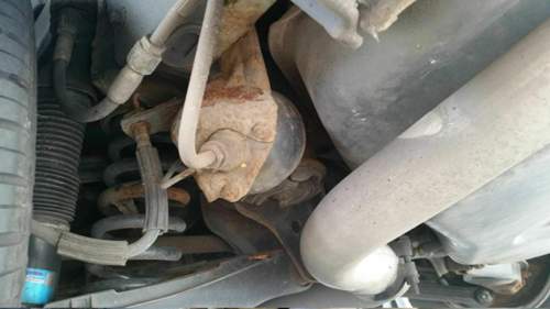

Einen wunderschönen Pfingstmontag,
ich möchte mich zu erst kurz vorstellen. Ich bin der Chris und bin gestern vom Omega auf ein MB E 220 CDI BJ 99 VorMopf S210 gewechselt. Der gute hat nachweisbare 225td km runter und leider rost an Türen Kofferraum usw. aber anscheinend nichts am Schweller und auch sonst sah das was man auf die schnelle sieht von unten soweit ok aus.
Er fährt ganz artig nach rechts und links und so ;-)
Weitere Mängel konnte ich auf der Nachhausefahrt von 470km nicht feststellen bis eben auf eine Sache und die hat mir fast den Kopf gegen das Dach geknallt ;-)
Also was ich bisher über die Suchfunktion gefunden habe scheinen die Bulleneier hinüber zu sein. Egal ob auf der Autobahn oder in einer 30er Zone..das Auto hebt bei jeder Bodenwelle hinten fast ab und ich knalle eben fast mit dem Kopf oben gegen.
Da er aber bei diesem abheben und landen keinerlei Geräusche von sich gibt, also kein klacken dumpfen dongen oder sonst was gehe ich doch bestimmt richtig davon aus das diese Bulleneier hinüber sind.
Man muss noch dazu erwähnen das der Verkäufer meinte das der Wagen so eingestellt sei lol, weil er immer hinten eine 100kg Werkzeug usw. drin hatte und so einige andere Sachen und deshalb die Niveauregulierung weiter nach oben hat stellen lassen. Hält das jemand für plausibel? Also ich glaube es irgendwie nicht...Bulleneier klingt für mich plausibler.
Wie gesagt sonst fuhr der Wagen die 470 BAB ok...an stellen wo mal keine Bodenwellen waren ist er auch dann artig auf der Straße dahin gegleitet..so wie ich es mir von einem S210 vorgestellt habe (ist ja mein 1. Benz).
Dank der tollen Kaufberatung im FAQ konnte ich zumindest den Motor gut überprüfen..sprang gleich an..erzielte dann seine gut 80 Grad Getriebe schaltete butterweich drehzahl blieb im stand absolut konstant alles wie nach Vorschrift.
Also im großen und ganzen denke ich ist alles ok bis eben auf das extreme hochklatschen...

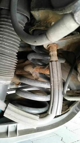

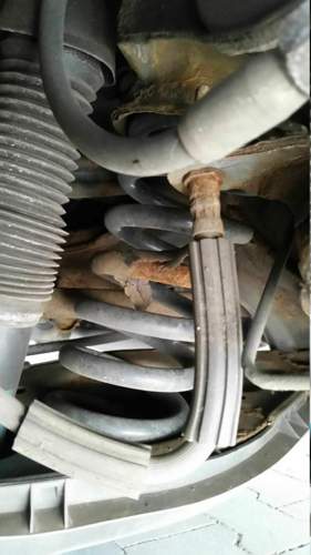

Dein geschildertes Problem ist mit Sicherheit auf defekte Druckspeicherkugeln zurückzuführen. Der "Schmäh" mit der 100kg-Kiste ist bekannter Nonsens. Auch wenn das Niveau höher eingestellt sein sollte (warum eigentlich? Es ist schlecht, weil es zu einer dauerhaften Überbelastung der DSK führt), darf er nicht springen. Die Zylinder werden sehr selten kaputt. Ein Anzeichen dafür wäre, dass sie außen verölt und daher undicht sind.
Die Dämpfung im S210er erfolgt über die Druckspeicherkugeln, herkömmliche HA-Dämpfer gibt es im "S" nicht. Die Heckhöhe wird von der Niveauregulierung übernommen und sollte immer gleich sein, egal ob beladen oder leer.
Über ein Regelventil an der HA wird die Füllmenge der Hydraulikzylinder bestimmt. Grundsätzlich muss dieses Ventil so justiert sein, dass das Leergewicht des Fahrzeuges nicht von den Speicherkugeln, sondern von den FW-Federn getragen wird.
Das Auswechseln dieser "Bulleneier" ist kein großes Problem und rel. leicht zu bewerkstelligen.

Es sind bestimmt die "Bulleneier"! Ich bin zwar kein Berliner, aber versuch's doch mal bei TE TAXITEILE !

Du solltest mal einen Blick auf deine hinteren Niveaudämpfer richten...Sind sie feucht?
