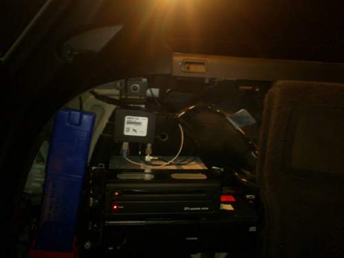

Hallo
Bei meinem Touring ist der Antennenverstärker glaube ich der kleine Kasten mit dem leuchtenden Aufkleber.
Vielleicht hilft das dir weiter ;-)
Viel Glück
Ups.....
Aber jetzt kommt das Bild aus dem Kofferraum ;-)
Img-0330
Es gab mal Probleme mit den Verstärkern. Besorg Dir mal einen von ebay... Was auch passiert ist das die Scheiben Antenne durch die Heizung kaputt geht! Dann hilft meist nur eine neue Scheibe.
