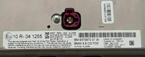

Hallo und sonnige Grüße,
am Wochenende bekomme ich meinen F25 aus 07/14 mit eingebautem Navi Business. Ich vermute stark das eine HU vom Typ EntryNAV eingebaut ist. In diversen Foren habe ich gelesen dass der Umbau problemlos geht, allerdings ohne exakte Teilenummern.
Dazu habe ich wichtige, für mich ungeklärte, Fragen:
- Gehe ich richtig in der Annahme das 65509370870 das richtige CID ist, die Spannungsfrage also eindeutig 12V ist?
- Nennt man das dann schon ein NBT Nav oder passt halt das NBT CID daran?
- Laut einzelner ginge dann sogar das 10,25 Zoll. Aus welchem Modell nehmen und welchen Rahmen?
- Kann das 10,25er aus F10/F15/F30 oder anderen genommen werden oder muß es ein 8,8er aus dem F25 sein?
- Coding auf Display_breit, kann Auflösung dann mit 10,25er auch auf 1600 gestellt werden (meiner Info nach ja)?
- Werden Zusatz-Funktionen durch FA SA609 einmalig reinschreiben und danach wieder entfernen freigeschaltet?
- Woher bekomme ich Karten?
Ziel und ausreichend ist für mich 8,8er und nur alternativ das 10,25er.
Ich würde mich freuen, wenn zumindest die spannende Displayfrage geklärt werden kann. Alternativ bin ich über das 499/599 Euro Android 8.8er gestossen (Android 7.1 zu 8). Hat da jemand gute Erfahrungen mit gemacht? Was darf man ruhigen Gewissens für ein 8,8er (oder 10,25er) zahlen?
Danke im Voraus!
Vince

Und mit den 12V lag ich wohl falsch. Es sollten 7,5-9V sein? HU_Entrynav ist auf Apix1 gestellt und das 4300er Display ist ein Apix1? Apix2 läuft mit 12V oder habe ich das falsch verstanden?

Anhand des Namens des Kartenmaterials erkennt man die Headunit. ROAD MAP Europe Move = Entry Nav.
WAY = Kachelmenü = Entry Nav Evo
Bin grad unterwegs und deshalb nur kurz geantwortet. Wie ich schrieb, sollte es zu 99% ein EntryNav sein und hätte dann ja die Move Karten. Danke dafür, dachte sie heißen Route.

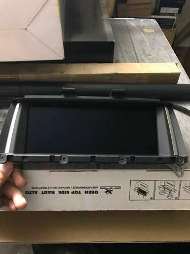

Ich hab mal eins bestellt. Am Sonntag Nachmittag versuche ich es einzubauen und kurz umzukodieren.

Das war das was ich vor 5 Tagen das erste mal recherchiert habe. Ausbauen, umklemmen, einbauen, 1-2 Codierungen und fertig ist die Laube. Deshalb hab ich es mal gewagt.
Ich vermelde dann abgeraucht oder erfolgreich ;-) Frage ist für mich nur noch ob ein Spannungswandler auf 8 Volt nötig ist. Ich werde es in Kürze wissen.

Also bei mir hat es einwandfrei geklappt und man hat einige Mehrwerte. Splittscreen, etc.
Wir haben nur den kleinen Monitor raus, den großen rein und codiert fertig. Hat keine 15 Minuten gedauert.

Na, wenn das mal nicht schick aussieht. Hast Du das F25 Apix CiD (Aufkleber Rückseite) oder ein anderes nehmen können? 6pol. Stecker? Headunit ist Entrynav, richtig?

Sooo,
Umbau und umcodieren war heute erfolgreich. F25 6,5 Zoll auf X3/X4 Pro Display inkl. Inbetriebnahme ist in 15 min machbar (nur ab HU_EntryNav, beim F25 ca. ab 04/14)
Was soll ich sagen...einfach herrlich, viel mehr Informationen und Möglichkeiten.
Also, keine Angst vorm Umbau. Kosten sind überschaubar, die Freude beim Bedienen der Anlage unbezahlbar ;-)
