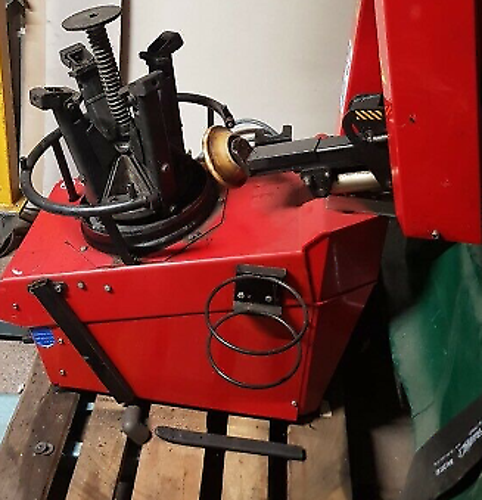

So auf Bild 1 ist die Classic plus, die du ja auch hast.
In der Mitte fehlt gerade die Felgenauflage da ich einen 10" Rasenmäherreifen montier hab...
Die Classic benutz ich ausschließlich für Stahlfelgen und wirklich versiffte SUV Alus

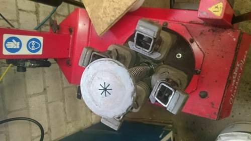

Auf Bild 2 ist eine Airdraulic, die benutz ich auschließlich für Alus bis 17", links daneben die Kendo30, mit der mach ich alles drüber.

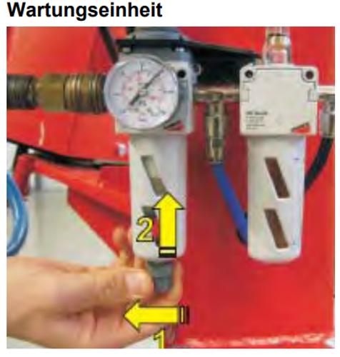

Denke du suchst die Maße auf Bild 3 richtig?
Wenn das passt kann ichs nochmal richtig vermessen.

Classic Plus
Airdraulic und Kendo 30
Aufnahmearm für wulsthalter

Das spannen von Rasenmäher und Schubkarrenreifen geht nur weil ich mir dem Plasmaschneider eine alte Stahfelge zerschnitten hab und Teile davon an die inneren Arme geschweißt hab. Kann man auf den Bildern gut erkennen.
Ich absolut überzeugt von dieser Felgenspannvariante mittels Gummipuffer.

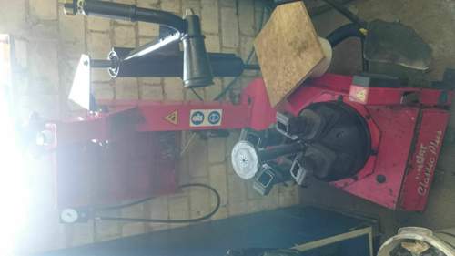

Stell mal ein Bild deiner Maschine ein

Bin morgen wieder in der Halle, dann fotografiere ich mal.
