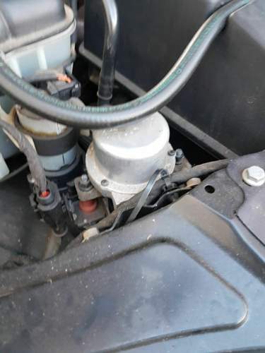

Hallo, mein C180 Sportcoupe, Bj. 2001 springt nicht mehr an, stand paar Monate, wurde ab und zu mal laufen gelassen, ist abgemeldet, deshalb nur im Stand. Beim letzten starten ging er kurz an, dann direkt aus,seit dem springt er nicht mehr an. Beim versuch zu starten, leuchten zwar die Lampen im Amaturenbrett, aber man hört nur was summen aus einer silbernen Dose im Motorraum, kein klackern, nichts. Jemand eine Idee?
Freue mich auf Tipps

Hallo, hab die Batterie mal ans Ladegerät angeschlossen, laut dem cteck Ladegerät war die Batterie voll geladen, nach ca 14 Stunden, leider ist der Wagen nicht angesprungen, beim versuch zu starten, kam wie vorher dieser summende Ton aus dieser sielbernen Dose. Welche Funktionen hat diese Dose?

Das ist keine "silberne Dose", das ist die Drosselklappe. Die summt - ist ganz normal. Wenn du ganz viel Pech haben solltest, ist die Kette übergesprungen. Du hast noch den M111 verbaut? Den mit 129 PS? Wie viel hat der Hobel auf der Uhr?
Der hat erst 130 Tkm, weiß nicht ob es ein M111 ist. Man hört nur das summen, sonst nicht's, auch kein Motor drehen
"silbernen Dose im Motorraum "was soll das sein, Bild.
@db-fuchs, diese "Dose" meinte ich

Zusatz Pumpe Unterdruck na die sollte aber erst laufen wenn auch der Motor läuft.
