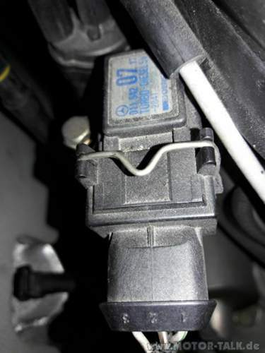

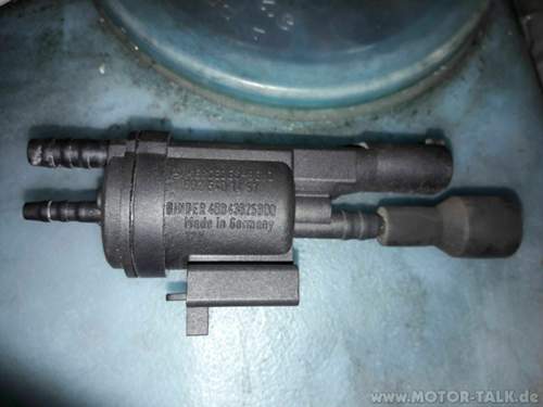

Also, aktueller Lagebericht:
Fehlerspeicher auslesen ergab: kein/zu geringer Ladedruck. Daraufhin meinte der Mechaniker, nach einigen Tests mit Unterdruckschläuchen drauf/abziehn/wechseln: das ist zweifelsfrei der Druckwandler, der Druck/Unterdruck wird dort nicht "durchgeschaltet". Ok, dieser Druckwandler (vorne links im Motorraum) wurde also ersetzt, ich setze mich erfreut ins Auto, es scheint auch zu funktionieren - bis, ja bis die 120 kmh erreicht waren, dann war wieder dieses leichte "Einknicken" der Leistung zu spüren und seither ist es genau wie vorher! Der Druckwandler wars also nicht! - trotz "zweifelsfreier" Diagnose....;-)
Nun, ich habe erstmal alles, was irgendwie mit Unterdruck zu tun hat getestet:
Umluftklappe funktioniert, LWR funktioniert, bei deiden Druckwandlern kommt Unterdruck an.
Interessant ist beim Turbo: wenn der Unterdruck dran ist, geht die Stange hinein, vollständig, wenn ich den Schlauch abziehe, geht die Stange raus. Beim Gasgeben ist es ebenso, da ist keine Regelung oder so was zu bemerken.
Sagt das jemandem etwas?
Gruss Ortwin
Kontrolliere mal deine Einlasskanalabschaltung.Der Stellmotor könnte einen Kurzschluss durch das Heizelement haben bzw ist die Welle mit Drallklappen ausgeschlagen.
HFM ist auch ein möglicher Fehler,zeigt der nicht richtig an funktioniert die Ladedruckregelung nicht.
Ich würde mal auf den LMM tippen, wenn Dein Unterdrucksystem zweifelsfrei funktioniert.
Leider lässt sich ein fehlerhafter LMM nur unzureichend diagnostizieren, so dass man gezwungen ist, es schlicht auszuprobieren.
Jürgen
