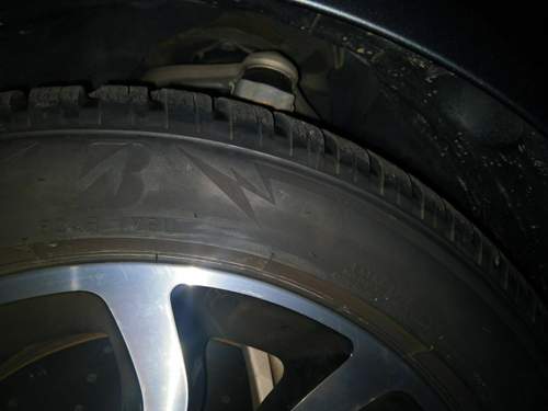

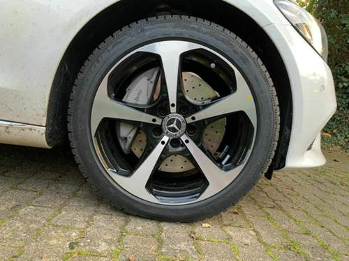

Hallo miteinander,
ich besitze einen C300 MoPf mit AMG Styling, mit der Sommerbereifung 19" Pirelli P Zero RFT ab Werk. Heute war ich zum ersten Mal mit meiner neuen Winterbereifung (rundum Blizzak LM005 225/50 R17 98V auf Mercedes Felgen 7Jx17H2 ET48,5) auf der Autobahn. Trocken und +11°C im Display. Ab 180 km/h hatte ich es mit Angst zu tun und musste das Tempo drosseln. Das Auto war total schwammig, wie auf Wackelpudding unterwegs, unkontrollierbar. Zuerst dachte ich, die Assistenzsysteme spielen mir da einen Streich, habe den Lenkassyst und den Spurassyst ausgeschaltet. Es hat sich aber noch verschlechtert: ich hatte dann im KI das gelbe Zeichen mit zwei Schlangenlinien, also die Traktionskontrolle/ESP aufblinken. Auf trockener Straße und bei +11°. Ernsthaft? Was erwartet mich dann bei Kälte und bei Nässe?
Ich bin langjähriger Conti Fan und war mit Continental WinterContact TS 860 225/45 R17 auf meinem s204 als C250er mehr als zufrieden. Habe mich spontan für Bridgestone entschieden, weil das überhaupt die einzigen Reifen mit Nasshaftungsklasse A waren. Habe ich einen Fehler gemacht? Soll ich zu Conti zurück, oder liegt dieses Verhalten gar nicht am Reifenfabrikat, sondern an der Dimension? Ist der C300 mit 17" Winterreifen überhaupt fahrbar? Was meint Ihr?

Absolut normales Verhalten nach dem Wechsel auf M&S.
Nach dem Wechsel auf 18 Zöller Winterpneus (Fulda) von zuvor 19 Zöller Sommerreifen (Conti), hatte ich beim Beschleunigen für mindestens 15 Sekunden durchgängig Schlupf inkl. der blinkenden ESP Lampe.
Mittlerweile hat man sich an die Winterreifen gewöhnt.
Ich würde noch ein paar Dinge kontrollieren: richtiger Tragfähigkeitsindex der Reifen gewählt, richtiger Luftdruck (+0,2bar zum normalen Wert) eingestellt, Radmuttern alle korrekt angezogen ?
Und dann die Reifen mindestens 100-200km normal einfahren. Sind die kleinen Gummi-Spikes auf der Lauffläche schon abgefahren ? Das ist immer ein guter Indikator... dann sollten die Reifen ihre normale Haftung haben.

Tragfähigkeitsindex:
@akbor schrieb am 23. November 2019 um 23:36:46 Uhr:
...rundum Blizzak LM005 225/50 R17 98V...
was gibt es da noch zu kontrollieren?
:rolleyes:
Ansonsten:
Luftdruck: vorne 2,8bar, hinten 3,6bar, das ist der Luftdruck für die maximale Beladung +0,1, ist eventuell zu hoch, ich kann ja versuchen, den Luftdruck für die Normalbeladung +0,2 einzustellen, also 2,8bar rundum. Aber wenn ich den den Druck an der Hinterachse verringere, dann werden die Reifen nach meinem Verständnis noch weicher...
Schrauben: nach der Montage mit Radkreuz, wie immer, die Radmuttern mit 130Nm mehfach nachgezogen. Ich gehe heute nochmal durch, aber in meiner ganzen 25-jährigen Fahrpraxis gab es danach nichts mehr nachzuziehen, obwohl es immer empfohlen wird.
Einfahren: den Tipp mit Einfahren werde ich befolgen, das ergibt sich ja ganz von alleine und danach berichten.
Gummi-Spikes: Es waren keine Gummi-Spikes in der Lauffläche, sondern nur wenige an den Flanken, die werden dort auch bis zum Ende bleiben. Habe bis jetzt Gummi-Spikes in der Lauffläche nur bei den Fahrradreifen gesehen, ehrlich.

Ich halte die Luftdruckwerte für deutlich zu hoch, besonders hinten.
Und ja, bis auf dich haben alle verstanden das natürlich 2(00)-300 KM gemeint sind.
Mit 3,6 bar auf den Schlappen und ordentlich Last auf der Fuhre liegt nach wenigen KM der Wert bei über 4,0 bar.
Ich huste einfach exakt die Werte des (Reifen)Herstellers rein, auch keine 0,2 zusätzlich.
Ich pumpe zumindest vorne meistens etwas mehr auf, weil aus Erfahrung sowohl mein s204, als auch mein s203 davor bei den Vorderreifen die Flanken (und zwar innen und außen) abgerundet haben. Wobei bei den Winterreifen ist es nur halb so schlimm, weil ich saisonweise zwischen Vorderachse und Hinterachse wechseln kann. Ich probiere es dann mal mit 2,6bar rundum und berichte.
