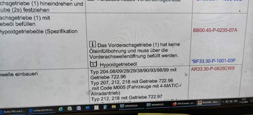

ich habe mir einen C350 CDI mit 4matic von 2009 mit 180000km gekauft und möchte fragen wie man beim Vorderachsdifferential das Öl auffüllt.
Die Ablassschraube unten habe ich gesehen aber wie gesagt weiss ich nicht wie man das Öl auffüllen müsste.
Es ist zwar eine Lifetimeöl laut MB aber davon halte ich nix :-)
Füllmenge wären 0,6 Liter 75w85 laut Fuchs Ölwegweiser.
(Das Öl hab ich bisher noch nicht abgelassen)
Danke und VG

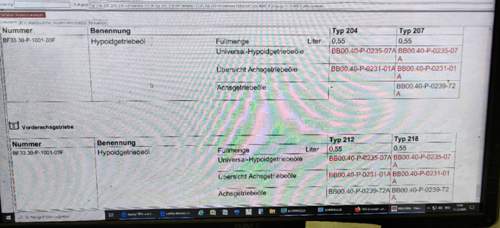

Hier die Info zu meinen 250cdi 4Matic von freundlichen wegen Teilen.
die Ölfüllmenge Vorderachsgetriebe: 0,55 Ltr.
Ölfüllmenge Hinterachsgetriebe: 0,95 - 1.2 Ltr.

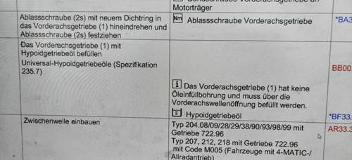

So neues update hab das mall untersucht und bin auf folgendes gekommen.Wenn du nur eine Ablasschraube hast und keine Einfüllschraube steht im WIS drinnen das mann die Antriebswelle ausbauen muss und von dort einfüllen sollte. Hoff das hatt dir geholfen
Und die menge sollte mann abmessen also schauen wie viel öll drinnen war min 400ml von diff zu diff anders
ou das ist aber nicht nur so einfach gemacht.
Also über du Öffnung von der Antriebswelle oder wie soll man das verstehen??
Dann noch die Geometrie machen oder?
Mir wurde geschrieben es soll 0,55L rein.
Oh Mann, ja das ist nicht sehr servicefreundlich. Genau, dort wo die Welle gesteckt ist soll wohl das Öl rein.
