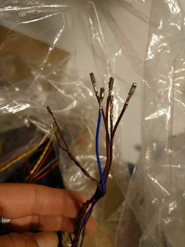

Von der Zeit her kannst du gut 8 Stunden rechnen. Hab zusätzlich noch ne Soundanlage installiert. War aber kein großer Mehraufwand, da sowieso alles offen ist. Bis auf 2 Kabel, von denen ich nicht wusste wo die an zu schließen sind, hat alles soweit gut geklappt, waren alles Originalteile, natürlich auch der Kabelsatz.
Bei den 2 Kabeln bekam ich schnelle Info aus dem Forum hier.

Wie hast du herausgefunden wo was eingesteckt wird ? Hast du vielleicht auch zufällig Bilder davon gemacht und könntest diese hier einstellen ?

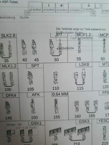

Generell benötigst du einen Heckklappengriff mit Abdeckklappe für Kamera und mit Motor für Steuerung Abdecklappe (muss nicht einzeln bestellt werden, ist mit Bestellung des Griffs alles inclusive, Achtung: hier gibt es baujahrabhängige unterschiedliche Steckeranschlüsse), Kamera, Halter für Steuergerät N42, Steuergerät N42, Kabelbaum für Anschluss Headunit, 2x CAN-Bus, div. Steuer- und Versorgungsleitungen (Kabelbaum gibts fertig bei Mercedes), diverse Steckergehäuse mit Einsätzen, div. Kleinteile, Clipse

Hast Du die Teilenummern der benötigten Bauteile? Oder gibt es da einen fertigen Satz? Welche Kamera hast Du verbaut (eine reine Rückfahrkamera oder gleich eine 360° Kamera)?
es gibt da keinen fertigen Einbausatz "RFK" nachrüsten, das es bisher von MB keine offiziell freigegebene Nachrüstung RFK gibt.
Ich kann dir da keine verbindlichen Artikel-Nr. geben, da die Einzelkomponenten baujahrbedingt unterschiedliche Artikel-Nr. haben. Aber nicht unbedingt unterschiedlich sind. So war bei mir der Kabelbaum für BJ 2016 und BJ 2017 unterschiedlich von MB "vernummert", aber nach körperlichem Detailvergleich völlig identisch. Anders herum war der Heckklappengriff aus BJ 2019 zum BJ 2017 völlig identisch, bis auf eine kleine Ausnahme, nämlich der Anschlussstecker war nicht mehr "ganz" identisch weil eine Einrastnase des Gehäuses zum Stecker um 5 mm versetzt war und nicht verwendet werden konnte.
Ich würde zum freundlichen gehen, habe ich auch gemacht, und um ein Angebot für die "Nachrüstung" bitten. Machen die in der Regel ohne große Schwierigkeiten. Dann hast die die Teile-Nr. für dein FZ. Die Teile kannst du dir dann extern organisieren. Ev ein paar Teile beim Händler holen - ich hab den Halter und Kabelbaum dort geholt- dann freuen die sich und machen -für rund 130 Euro- auch die Freischaltung und das anlernen der RFK ohne große Zicken.

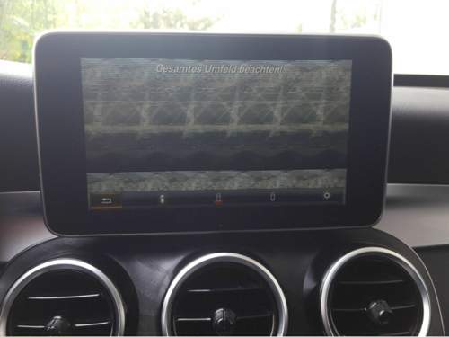

Ich hatte gestern einen Servicetermin und heute beim einlegen des Rückwärtsgangs tauchte ein mir ungewohntes Bild auf. Auf dem Display war am unteren Rand ein Teil des Autos zu sehen. Ich meine bisher da immer nur Straße gesehen zu haben. Meine Frau hat mir das auch so bestätigt. Wie sieht das denn bei euch aus? Die Rückfahrkamera scheint in ausgeklapptem Zustand zumindest fest zu sitzen.
Rückfahrkamera
