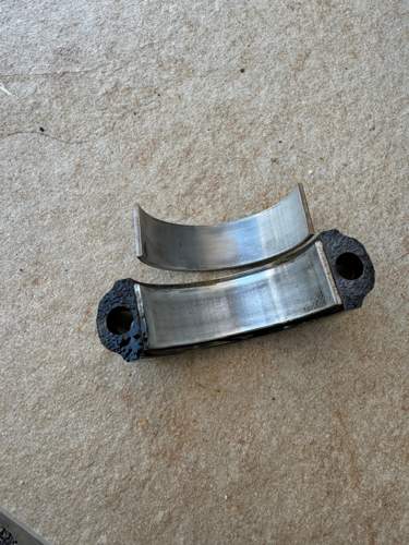

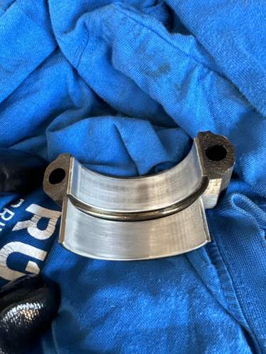

Ich hab einen C Max Bj 2008 mit 1.6tdci 90Ps HHDA Motorcode.
Der Wagen ist knapp 280tkm gelaufen,und läuft eigentlich gut,nur wenn der Motor richtig warm ist Klappert er beim rollen lassen,ab ca 1700 Umdrehungen,im 3 Gang weniger,2. mehr und im 1.Gang noch lauter.
Ansonsten verbraucht kein Öl,Ölverlust ist auch kein Thema,springt Kalt super an.
Da ich vermute dass die Pleuellagerschalen abgenutzt sind,möchte ich die wechseln.
Meine Frage wäre,hat wer schon dieses Problem gehabt?
Kann man von Unten Pleuellagerschalen tauschen ohne Probleme (weil Untere Teil von Motorblock bzw Hauptlagergasse ziemlich eng ist) ?
Wie sieht es mit Drehmomenten für die Pleuellager aus,weiß wer wieviel Nm kriegen die genau?

Im Ölfilter waren Alu Späne drinnen,also nicht magnetisch.
Sind die Pleuellagerschalen magnetisch?
Kann es seinn dass die Späne von gelängte Kette kommt die auf Zylinderkopf schleift?

Ich habe am WE vor die Lagerschalen zu tauschen,brauche aber genaue Drehmoment dafür.

Klapppern kann man ganz leicht provozieren,man fährt den Wagen 20-30 Minuten, und dann am besten im 1. oder 2. Gang lässt man den Wagen Rollen,ab 1800 Umdrehnungen fängt er dann du klappern bis ca 1000 Umdrehnungen (also beim rollen lassen und noch besser wenns leicht berg ab ist)

Müssten demnach 10NM + 100° für die Schrauben des Pleuels sein.

Hier habe ich die zugehörige Anleitung vergraben im Werkstatthandbuch gefunden:
Link
Die Werte unterscheiden sich ein wenig:
Install the connecting rod bearing caps.
Tighten the bolts in four stages.
Stage 1: 10 Nm.
Stage 2: Loosen the bolts by 180 degrees.
Stage 3: 10 Nm.
Stage 4: 130 degrees.
Following installation, lubricate the main bearing journals with clean engine oil.
